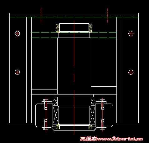

轴承一般成对使用,因结构的要求,只能放置一个调心滚子轴承,可以单个使用不?

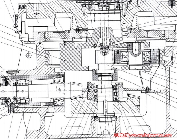

一般同一根轴上至少需要两个轴承来支承(不管是哪种类型的轴承),但也有例外,比如行星齿轮减速机上行星齿轮就只用一个调心滚子轴承。

 楼主| 发表于 2010-10-20 10:02:20 | 显示全部楼层 来自: 中国河北石家庄
本帖最后由 xhsww 于 2010-10-20 10:31 编辑 ) v( _2 W' S/ s8 F
2 c* D3 J% P# \2 Q( z% c# P) C& e
QQ截图未命名.jpg ! l6 D( I. x5 \! K! D
* U! Q! c8 `, ]& w' [
* O) v) ?& {2 T/ |% T
3 W, K2 i( a' c  J9 a6 ~5 T
" C0 V% [- N, [6 y; D: r3 ^$ t6 d# j# U0 Q0 Y: _* b7 V8 C4 z
) U3 b. Z0 n! [* k# P8 o
  c/ u+ A/ A4 p7 X本人认为也可以,但没有使用先例。
: n! P% _, z  h我的适用工况和这个相近,水平力,垂直轴,垂直力很小或者只有自身重力。而且在受力满足的情况下轴承宽度尽可能要小。

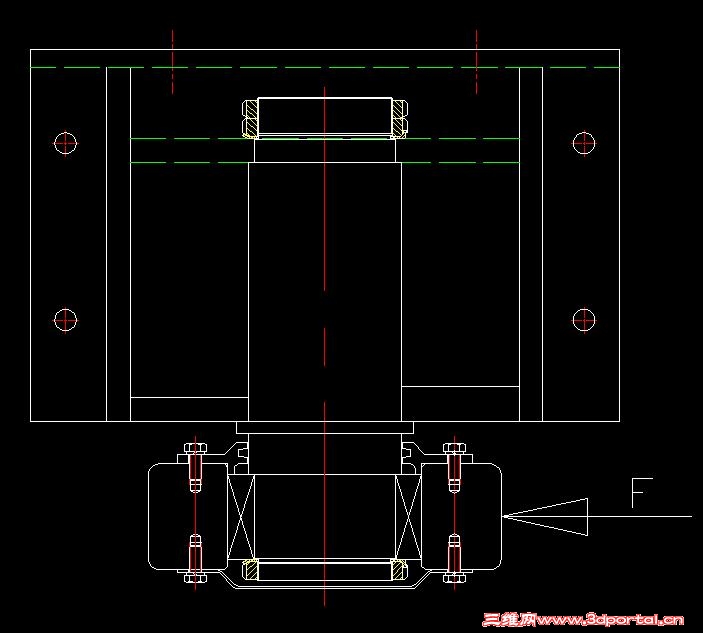

 楼主| 发表于 2010-10-20 15:06:49 | 显示全部楼层 来自: 中国河北石家庄
0 Q4 Z% c: m7 m
: Z( Y( \* t+ x, P( o% T QQ截图未命名.jpg / y7 C1 v9 i' }( d6 Z( L
. K& r$ a7 o/ S- o9 t
0 }! C& W& O- S: u2 i* u7 f
像这样只受水平力的轮子,装一个调心滚子轴承是否会上下晃呢?
8 f, h( e# y6 ]) X0 c& V+ w$ C$ \不像2楼所述的行星轮,径向的位移和运动都限制了。
发表于 2010-10-21 06:31:34 | 显示全部楼层 来自: 中国浙江嘉兴
本帖最后由 zjjxtch 于 2010-10-21 06:32 编辑 5 }1 _  P. d" j+ {, s
, @) P4 O, A0 A" e, ?7 \* N 6# xhsww ) l4 S% M- A6 Y, f; \
轴在机架上固定住了就悬伸装轴承这一段怎么会晃呢。但是轴在机架上的固定必须是可靠的。
hero2006 + 2 技术讨论
发表于 2010-10-21 08:32:41 | 显示全部楼层 来自: 中国河南洛阳
呵呵!肯定晃!力应该是加载外面的壳体上吧,那么就产生一个倾覆力矩,应为轴承具有调心功能,他就会倾斜,这种轴承只能轴向,径向定位,但可以绕自己的球面中心转动!所以不能受倾覆力矩!
hero2006 + 3 技术讨论
发表于 2010-10-21 08:42:28 | 显示全部楼层 来自: 中国河南洛阳
觉得还是选四点接触球的吧!
 楼主| 发表于 2010-10-21 08:52:56 | 显示全部楼层 来自: 中国河北石家庄
$ G; y/ y+ c( J# B2 K$ j" s
  j7 @% R% {* s: i# I6 _# q4 m4 C2 {: y0 I4 ^
架子是固定的,外力是作用在轮子上的。轴固定在架子上,担心轮子绕调心滚子轴承上下晃动。
. V  g, j4 R4 j6 _; r' B- J" M8 q6 Y! M. {% h2 w+ @+ J
假如内圈和外圈都固定了,外圈一侧留很小0.1-0.5mm的间隙,那样轮子就无法晃动了。或者有微小的摆动。
发表于 2010-10-21 12:02:45 | 显示全部楼层 来自: 中国浙江嘉兴
10# xhsww
8 ?% [4 U# z  h; C. W, g想一点都不晃为什么要选调心轴承?
发表于 2010-10-21 12:35:28 | 显示全部楼层 来自: 中国上海
调心轴承可以单个使用。
% s/ O0 V" L% C9 p1 M7 A一般情况下调心轴承的使用目的是什么?无非就是降低设备的同心度要求,在同心度要求比较低的情况下保证设备的正常使用或者就是为了降低装配精度。
发表于 2010-10-21 14:53:19 | 显示全部楼层 来自: 中国河南洛阳
如果自重不是非常大深沟球就行,不放心可以选角接触球!4 P, ^2 Y/ m2 r& C
外圈两侧无需留间隙。不知楼主要调心功能出于什么考虑?
 楼主| 发表于 2010-10-21 15:29:43 | 显示全部楼层 来自: 中国河北石家庄
: q( l, b- N, l% \& D3 U& J' ?: m
在相同的轴径和宽度下调心滚子轴承径向承载能力大很多。  q# |9 _  y& U% g" X- A# e
主要考虑承载能力和轴承宽度的原因。
: j1 S0 N$ f$ k' [! t( l. ~) G$ _. a( P0 M$ i$ S! j
我觉得还是能用。
$ C: n2 ^3 l$ s; ~. w; v- {: V6 n/ [, w; e, G; V* y) T, w
设备的制造、安装精度不用很高。2 P8 j$ {% q: z! C- C3 C
虽然因调心功能,如果轴承两端都顶紧,不用调心。轮子相对于轴和轴承就不会晃动和摆动。
发表于 2010-10-21 18:05:05 | 显示全部楼层 来自: 中国浙江嘉兴
要考虑承载能力和轴承宽度原因的话可选用二个轴承装在一起啊。
