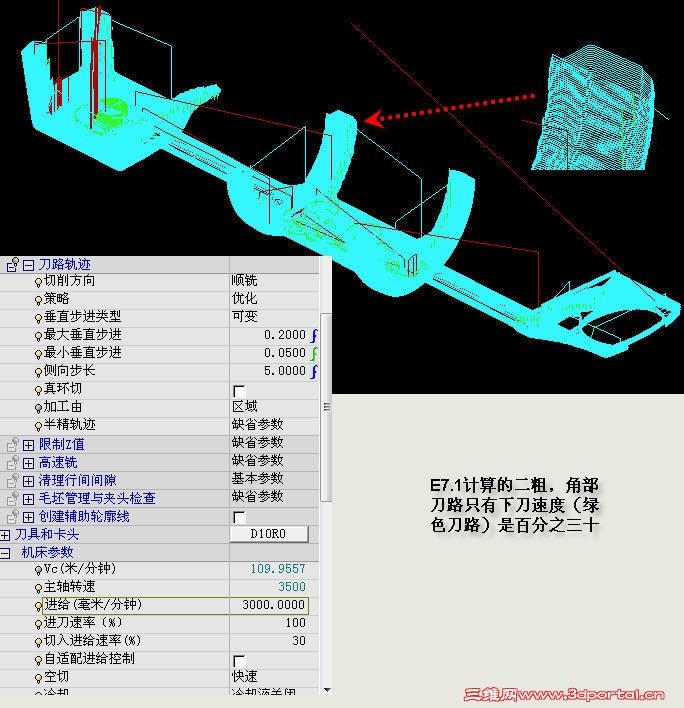

用了1年多8.5才发现二粗和7.1的有区别,大家看图片,8.5可以改善这问题吗?
" y4 w8 z% h4 R2 S+ T  ]$ o; k% Y' A: a4 w* ]

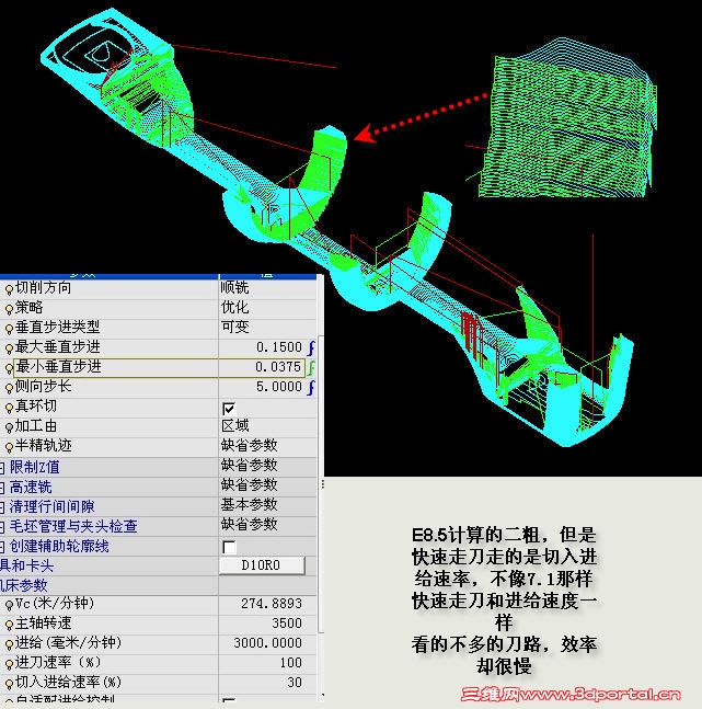

 楼主| 发表于 2010-10-18 19:50:07 | 显示全部楼层 来自: 中国河北石家庄
; _9 c6 V$ h6 \试了环切,也达不到效果 - Z, t& R: ]! m: J* [4 I
发表于 2010-10-19 00:26:34 | 显示全部楼层 来自: 中国福建泉州
用9.0的吧,9.0比7.1的效果还好
发表于 2010-10-27 18:53:35 | 显示全部楼层 来自: 中国广东深圳
我用9.0蓝屏呀
