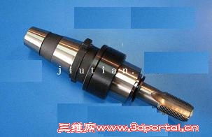

发表于 2010-10-19 08:33:56 | 显示全部楼层 来自: 中国上海
本帖最后由 jiang.jh 于 2010-10-19 08:37 编辑 ( m" i. G6 W6 s2 j$ p6 v8 f
( Z5 X, Z+ y6 Z7 k" G- R攻丝夹具
