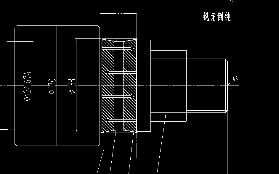

右图中,剖视图,内锥小端与孔的交线怎么画
剖面线讲有问题,怎么改
剖面线讲有问题,怎么改

2D的还是3D的?
9 T" k4 D, X  M" `( B" D* a" b& ]还有就是图纸上面有个尺寸没显示出来
 楼主| 发表于 2010-10-19 18:57:20 | 显示全部楼层 来自: 中国江西九江
2D,尺寸不要紧,主要是我画的图有错误,就是不知道怎么改

是用CAXA的方法:
& s" h* {9 k, D4 [! ?7 {/ _# [5 y6 k+ z1.孔的交线是中心线,CAXA电子图板有中心线工具& q7 x) ?1 X: P9 w7 v) n" m
2.剖面线有问题的话,区域没封闭,连上就好了- \4 C  Q# X; Q/ h

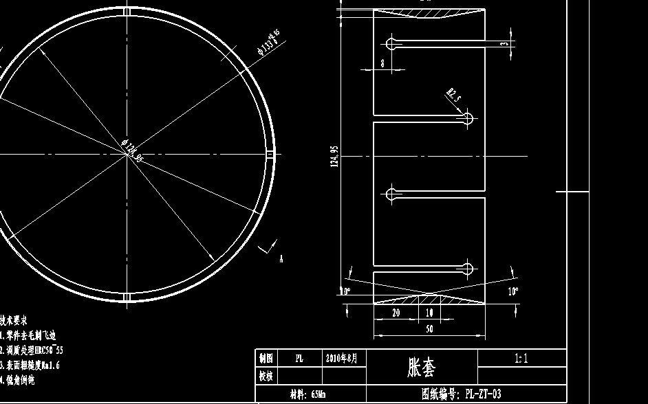

3.下面的图有毛病,组装图上剖面图2边应该有波浪线,要不图纸有点不伦不类

' Y2 j$ c. u$ ?( b* `% Z7 b看不懂
- @3 Z1 Y! U! n, Y) e. |6 c/ F1 V大哥,帮我画下,图我传上来了
