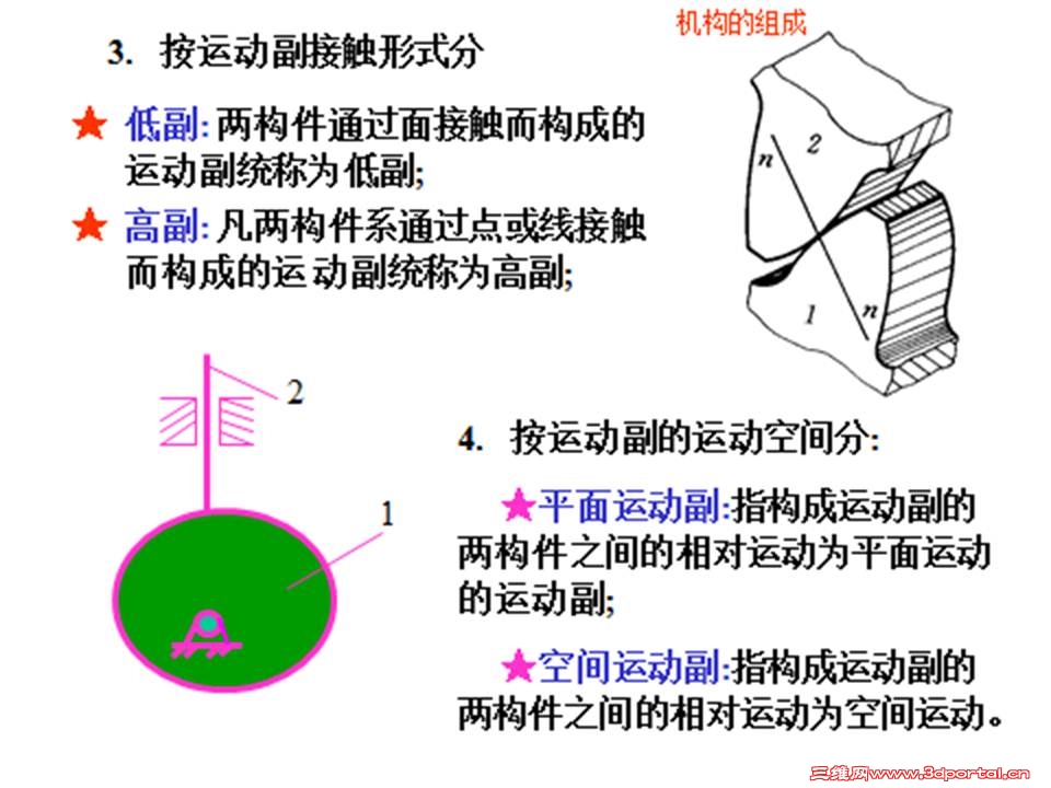

发表于 2010-10-18 21:24:28 | 显示全部楼层 |阅读模式 来自: 中国广东佛山
高副低副怎么区别?
发表于 2010-10-19 00:28:10 | 显示全部楼层 来自: 中国河北邢台
天际孤帆 + 2 鼓励交流
发表于 2010-10-19 07:32:52 | 显示全部楼层 来自: 中国湖南永州
低副:面接触。: w% m5 R' r. }* K! C0 l
  高福:点。线接触
发表于 2010-10-19 16:18:01 | 显示全部楼层 来自: 中国湖北武汉
低副:大面积接触
, o+ A% m" G+ N% R; v5 e高副:点。线接触,小面积接触
