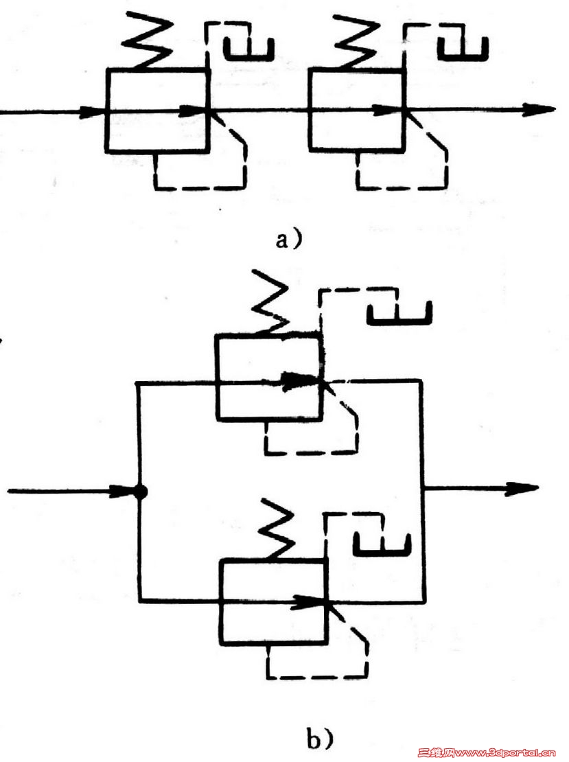

图示两阀组的出口压力取决于哪个减压阀?为什么?设两减压阀调定压力一大一小,并且所在支路有足够的负载。

情况有点复杂:
  [% H0 c7 W2 N9 v4 {3 n7 I如果负载足够大的话,两减压阀串联的支路出口压力应该取决于设定值较小的那个阀,并联则取决于较大的阀。

% k+ L( _/ T8 v# f) g0 P/ L* w我同意这样的说法,但是LZ没有具体的说出负载多少,两个减压阀的压力设定是多少

这是书上的习题,并联的时候请具体讲讲为什么取较大的减压阀
 楼主| 发表于 2010-11-1 11:43:09 | 显示全部楼层 来自: 中国辽宁辽阳
并联时候如果两个减压阀的调定压力分别是5Mpa和10Mpa,负载压力是7Mpa,那么压力由哪个减压阀决定

只是与楼上交流哈,不一定对。4 e! ^: R; a' x: a! q" H, z
两个减压阀并联,当负载压力超过5Mpa时,调定值低的减压阀其阀口会关闭,不起作用。
. d3 v+ g  e4 e) t# d% c' E调定值高的减压阀,正常减压的压力是10Mpa。
0 B  L  u7 u  r( F$ d2 Y, Z6 Z所以负载压力是7Mpa,是不是哪个也不起作用?

2 ~7 U5 |4 d) j) |! g/ c后边有负载的话,应该还是7MPa吧,直接从设定为10MPa的阀中流出。+ _6 A8 _" M; x! M! @
没有负载的话,逐渐减小到0吧

1、串联的话,应该后面的调定压力比前面的要小,如果比前面的大就没有什么意义了。3 {! O  ~$ O! i) J( i
2、并联则取决于较大的阀。
$ i' p; m6 E! C2 w' k3、我个人觉得并联没有应用价值,不过串联可以得到一个更稳定的输出压力,不过没有这样用过。

同意11楼的说法。串联就像逐级减压,并联没什么用处
