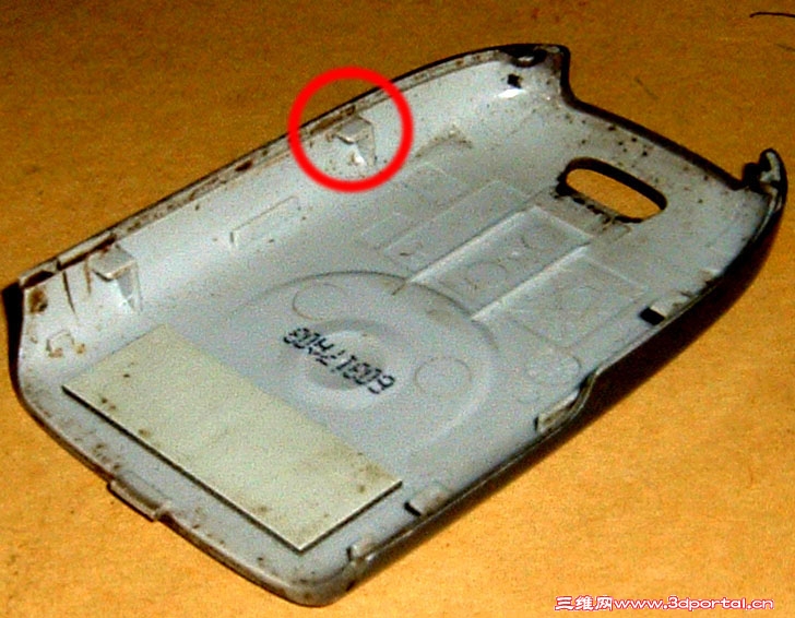

上面是手机壳的照片,浇注口应该在手机外壳的内表面,   可是有一个细节不知道怎么办?就是红圈的地方,那个地方是个倒L型,怎么拔模啊? cXq9k!I%  8 |1 K& K$ l- B/ z5 P- f9 P; \

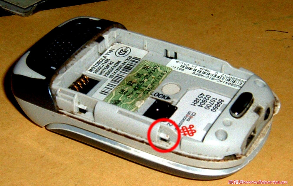

还有下面的这个,有个小凸起。

发表于 2010-10-19 13:46:29 | 显示全部楼层 来自: 中国天津
简单,出一个横向的活块。。。。。。

发表于 2010-10-19 17:18:46 | 显示全部楼层 来自: 中国广东广州
内行位或者斜顶

发表于 2010-12-18 12:09:03 | 显示全部楼层 来自: 中国浙江宁波
向下滑块就行了

发表于 2011-2-10 08:50:03 | 显示全部楼层 来自: 中国广东东莞
这种小倒扣一般做斜顶,做内行位比较麻烦。
发表于 2011-10-30 22:21:36 | 显示全部楼层 来自: 中国广东佛山
做斜顶就可以了,我之前做的定时器外壳就有类似情况,我们模具公司给我开模做了斜顶,效果很好。
