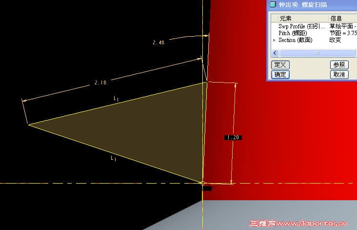

你的截面有问题, 其中一边不能够约束到旋转体边线上,也就是不能引用边! 把截面改成如图形式!
