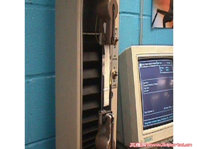

关于划格实验所用胶带粘力问题?
. O6 D+ ~( w& y: k+ j1 L1 ?划格实验所用的胶带:在GB/T9286-1998 里提到如下:  粘着力(10+/-1N)/25mm 或商定。$ @* `+ z0 X8 i' j; Y6 P& \) m
我方采用的3M Scotch 600  透明胶带, 提面提到其粘力为: 44N/100mm width (44N/100mm 宽度)," q' j: |& C/ X" f$ |$ ~
问题1: 44 N/ 100  mm 与此 10+/-1N/ 25是相等的吗???  可以如下这么算吗?(10+/-1 )mm X4 / 25 X4 mm
4 T1 _: _& G; H, c; n+ Q3 S# F4 A& G1 w问题2:  N/mm 这个单位如何理解呢?7 Q* ]# \: u. O: [. u
" _' A5 Q- b5 c$ R( q; n' z
谢谢各位了。
发表于 2010-10-19 13:22:23 | 显示全部楼层 来自: 中国广东深圳
回答1:当然不相等,GB/T9286-1998标准中规定的是采用25mm宽(不是其他宽度的胶带)的胶带。就不存在简单的换算关系。- Q* O$ S  F2 k6 `/ z& T3 g
回答2:N/mm 这个单位是180°剥离强度(GB/T2792,PSTC-1,D3330) ,试验报告的结果是  ”牛顿/毫米(胶带的宽度)”。

 楼主| 发表于 2010-10-19 19:07:59 | 显示全部楼层 来自: 中国福建厦门
谢谢"dljdw"的回复。5 n4 P: @3 w" }. I$ `7 C9 @
9 V, p/ f0 o1 K! G但是如果我用4个宽度25mm的胶带,理论上把它并起来,他们的拉力应该就是 10X4=40 N 。 可以这样想吗?8 M) h9 O( ]/ u, H; r
6 O4 O7 |6 U( t, D) L3 f$ n如果40N/100 mm, 可以将其理解为:“测验的胶带宽度是100mm,同样的如你提供的图片所示的设备来测量,则显示的拉力为40N ?
% ?+ z! I2 \" p谢谢了。7 Y4 s. K" X! w& x

3# emop
: B5 t7 O% u3 {测验的胶带宽度是100mm,同样的如你提供的图片所示的设备来测量,则显示的拉力为40N ?1 C% K% J6 g, E3 I4 q
-->依力学角度来看是可以,但是与检验标准不合,- P) g( _+ `  F- U
如要这样检测,最好先与客户沟通取得同意!
