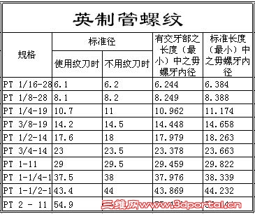

哪位有PT螺纹标准,支援一下!& {% q& L6 v4 Z5 |, f, {2 D% O
谢谢!

供参考:PT 是 Pipe Thread 的缩写,是 55 度密封圆锥管螺纹,属惠氏螺纹家族,多用于欧洲及英联邦国家.常用于水及煤气管行业,锥度规定为 1:16. 国家标准可查阅 GB/T7306-2000

; G% X' c; `$ KPT螺纹是英制55°密封管螺纹旧标准,就是现行的R螺纹。英国标准:BS 21:1985;国际标准:ISO 71:1994;中国标准:柱/锥 GB/T 7306.1-2000 锥/锥 GB/T 7306.2-2000. 1 u% X8 H' C9 H# V5 O' w
原PT惠氏螺纹规格:

感谢答复!  N- b. x/ d! L5 H5 G, j
PT标准与相应GB一样的吗?

修正一下,国标应该GB/T 7306.1   GB/T 7306.2
