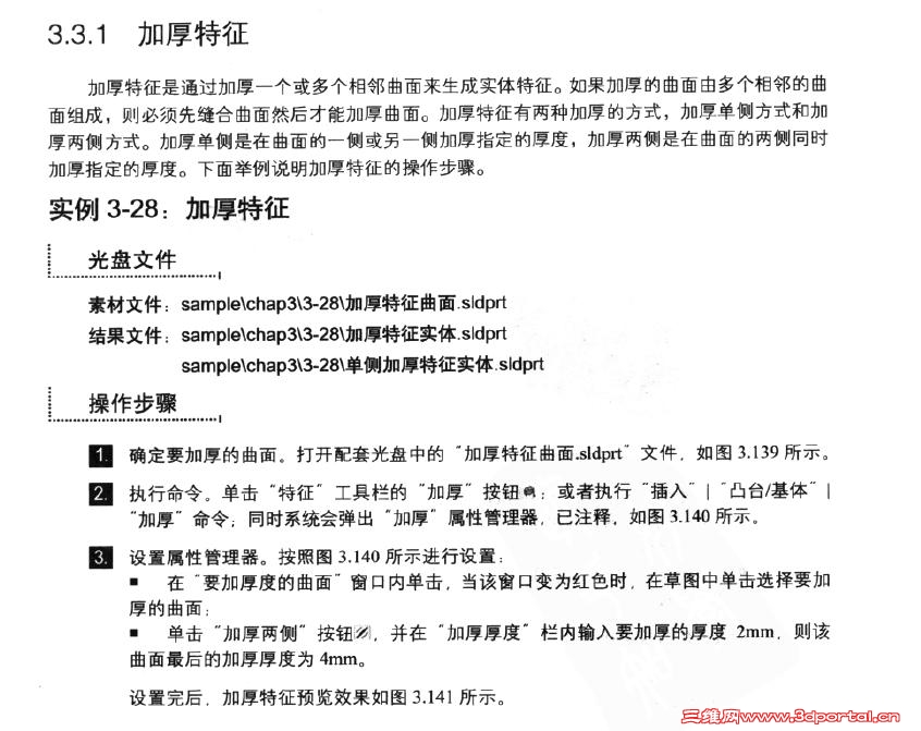

我是按照 教程在联系的。。可是我的加厚按钮。 一直是灰的。不知道为何

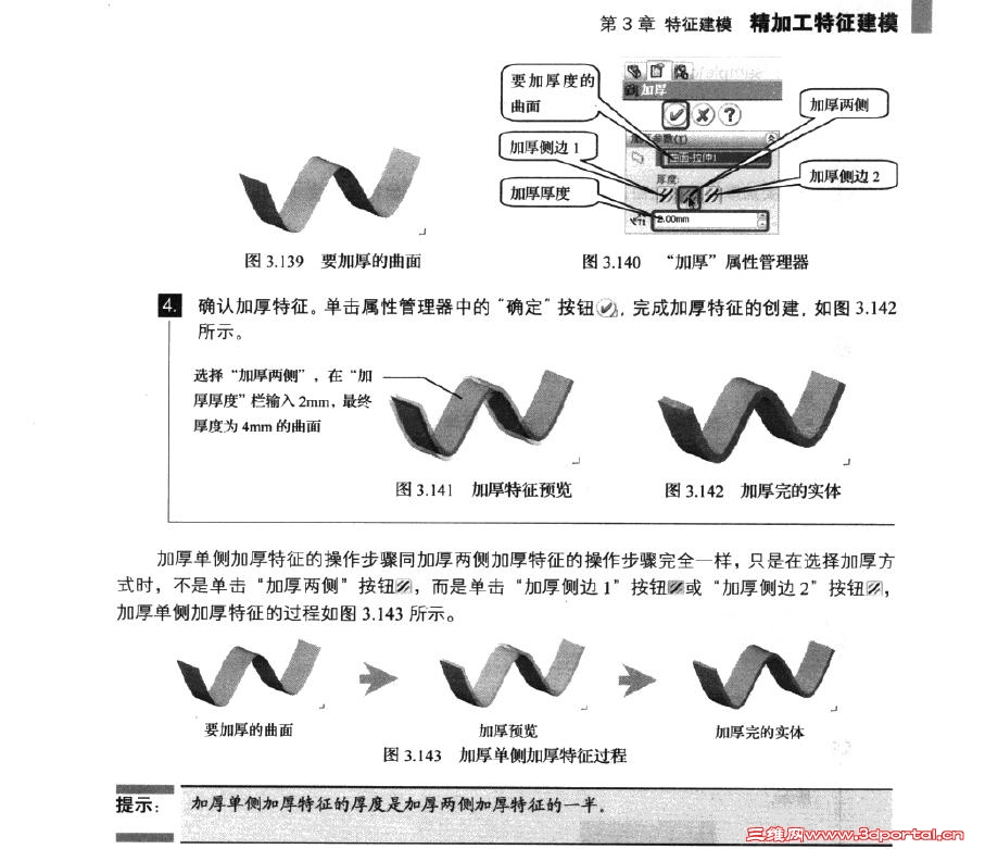

由于是网上下的教程,没有素材。素材就是自己手工画的。不知道为何软件的按钮是灰的。教程见附件图片

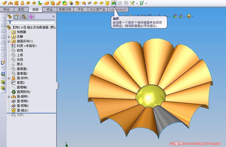

发表于 2010-10-20 08:12:58 | 显示全部楼层 来自: 中国河北保定
看教程图片估计是SW08以前的版本,新版专用的曲面工具栏。
