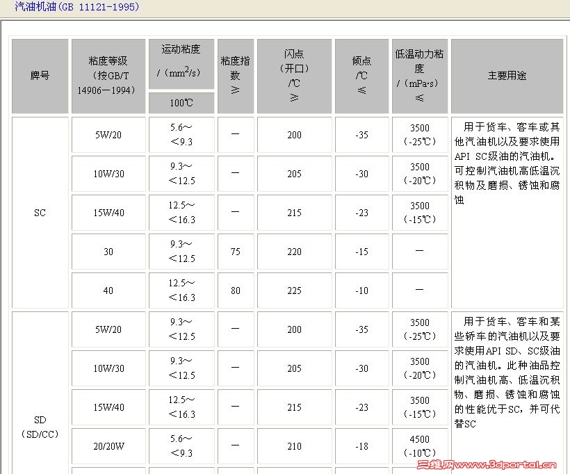

有没有关于发动机/内燃机 机油牌号的国家标准或行业标准,谢谢各位大侠了!!

汽油内燃机机油:GB 11121-1995
' S; _6 M4 G) ?柴油内燃机机油:GB 11122-2000
