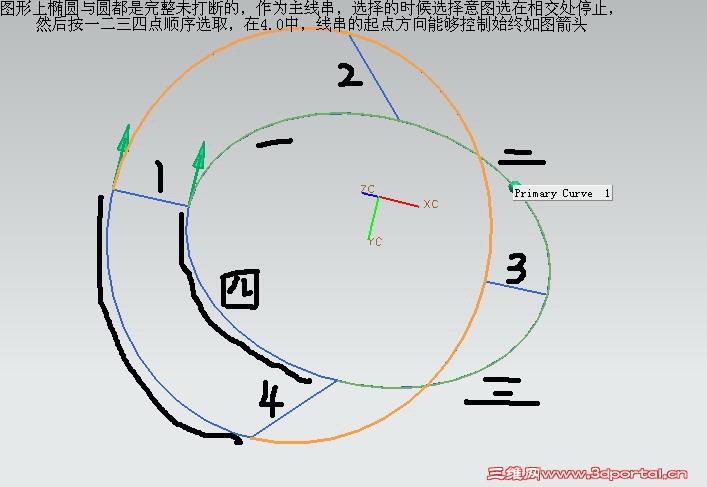

在UG4中,用曲线网格做一个环封闭的曲面时,以上下两个环曲线作为主线串,主线串的起点方向,只需要用在相交处停止加以控制,按照同样的顺序选取,就能完成。

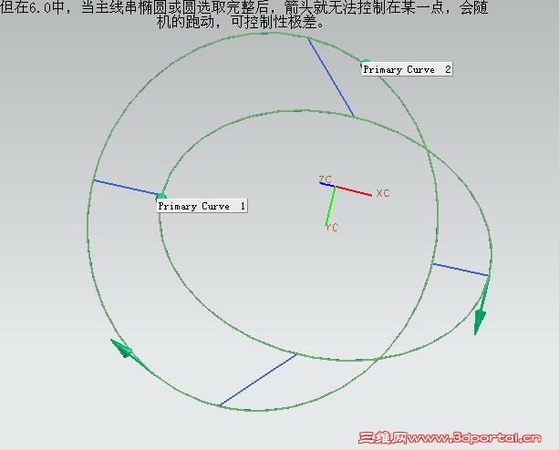

8 F6 Y; W) ?7 M但在6.0当中,就完全不行了,因为按照这个方法选取完成封闭曲线时,线串起点不再是在曲线相交停止处,而是会随机的移动到别处,无法控制在某个起点,这样就导致曲面扭曲变形无法完成理想形态。要像原来那样完成封闭环曲面就只能把封闭曲线打断分割。这实在是让人郁闷,也让人无语,好好的非得断它一下,这不多余嘛!!!
: d. |$ B  {- k8 G) A不知道各位同仁是如何解决这个问题的呢。

上图是我为了方便表示,所以两个线串选择了规则曲线椭圆和圆,这也许还有规律可循,那就是像限点4 P; d  ~: t; T) a/ l
如果主线串是两个非规则封闭曲线,曲线走向远比规则曲线来得复杂,主线串起点方向也会越复杂。在4.0中很容易就能解决的问题,在6.0中,不走点弯路,偏偏就莫可奈何。真正是岂有此理

! T+ I6 V! H1 U9 _2 ~( }点的选取不存在问题,问题的焦点不在于能不能取点,而是主线串方向箭头的起点:是方向的起点,而不是某一点

) P% d! b; ^5 ^! n3 r6.0有交叉截止也是知道,但“起始点的选择”及“曲线方向选择”这两个选项,不知道版本不同还是破解不同,我这里没有体现。
7 `5 Y: Z+ \* K2 l4 K- h3 C我这里只有“方向反向”,还有一个看起来倒是像“起始点的选择”,但完全是鸡肋般没有用处,因为它只能在主线串本身是由几段曲线组成,才能选取某一段曲线由这段曲线的端点判定方向,并不能选取主线串比如是整圆的由交叉截止分段当中某一段来作为判断对象。4 u$ \1 q0 ~$ ?% r
所以我才提出这个问题* _) B# P$ j; }/ n8 S
我的版本是6.0.0.24,不知道你的版本是.*的,抑或破解文件的关系,最好能贴个“曲线网格”的“工作窗”看下。谢谢
