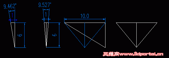

继续往左偏,无限的时候就变成0了

给您上个图,这样差异明显些

3楼的很清楚了

一个是直角三角形一个是等腰三角形,怎么可能一样呢,你几何没有学好啊,孩子

arctg1/6 不等于 2arctg1/12
