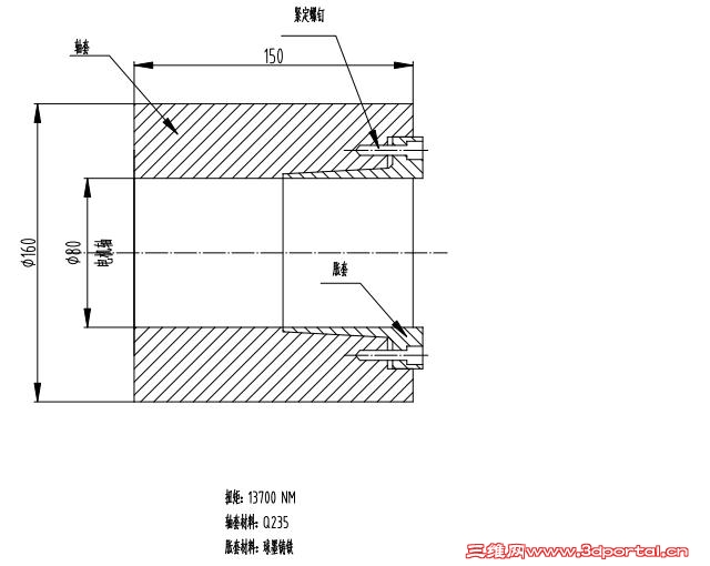

[求助] 谁能帮我设计胀套
发表于 2010-10-19 20:11:41 | 显示全部楼层 |阅读模式 来自: 中国江苏南通

8 C0 ]$ T- i, {1 l! w5 H: E- `& @' i: u
要求: 7 `9 R" c; e7 f$ j* ]) j% O
扭矩:13700 NM : U, g- L! Z- q4 W8 _. U
轴套材料:Q235
0 ~" U% F4 T% E5 ~" C7 i0 g4 y# f胀套材料:球墨铸铁 , S4 Y: V; z, O; E! ?* B7 ]0 C9 S2 G8 z

发表于 2010-10-20 00:09:33 | 显示全部楼层 来自: 中国河北邢台
另一端与谁相联怎样相联?
发表于 2010-10-20 08:58:32 | 显示全部楼层 来自: 中国河南新乡
德国开目有专业胀套,可以查一下有没有能用的。
发表于 2010-10-20 10:16:44 | 显示全部楼层 来自: 中国北京
国内有很多厂家都做,包括上海的椿本,为什么要自己设计?
 楼主| 发表于 2010-10-20 11:19:24 | 显示全部楼层 来自: 中国江苏南通
没有现成的胀套,要非标设计啊 !谁能否给个设计好的胀套图纸参考一下,一端接电机,另一端接减速机
发表于 2010-10-20 12:29:32 | 显示全部楼层 来自: 中国北京
设计涨套,难度有点大,至少要对材料吃透了才行,千万不能按着别人的尺寸直接COPY, 非常危险,因为不不知道人家的材料性能,热处理工艺,还是直接买得了,国内进口的非常多
发表于 2010-10-21 22:31:29 | 显示全部楼层 来自: 中国河北邢台
发表于 2010-10-28 07:59:06 | 显示全部楼层 来自: 中国江苏常州
我觉得应该直接选用,不管是国产的,还是进口的,总比自己设计的要可靠,因为你毕竟不是搞这涨套设计的
发表于 2010-10-28 10:27:29 | 显示全部楼层 来自: 中国广东湛江
还是买成套厂的安全,也方便
发表于 2010-10-30 19:18:09 | 显示全部楼层 来自: 中国上海
如果是非标的,实在买不到现成的,可以交给告诉专业的厂家你的装配尺寸及工作要求。1 p. J  b9 o( {- I6 E3 F
另外,球墨铸铁不适合作胀套吧?它是刚性材料哎,不怕发生脆裂或崩断?
