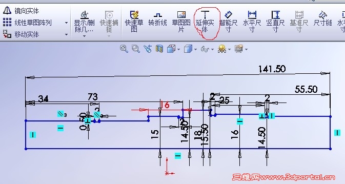

本人是新手刚刚学会了“弯折线”这个命令,刚好赶上联系画轴类零件,有此感悟,当然技术含量不高,也可能大家早就用到了。
; E" F3 j% o. O7 ?: n1、创建轴类零件时,先用矩形工具创建一个矩形,再用“弯折线”命令对矩形进行修改如下图:2 g; q5 P. z3 ], u( Y
3 N% n/ M! M1 w9 H clip_image001.jpg
* }( n; |2 z+ m
$ u  r0 e3 F2 n% I2 x" _: ~3 I9 `9 X
2、修改完后,直接约束尺寸。
* K' s+ N# k+ D5 k/ }8 E' l! x2 `3、旋转后就成了

这个在论坛里的草图技巧里有,那个贴挺好,置顶的,可以好好看看。4 P5 E* B2 Q# F, ?5 S- H4 N! j
不过,我还是喜欢一次拉伸到全长,然后进行切除。

觉得这样也慢,最快的方法就是用直线画出轴的形状,标上实际尺寸,然后旋转,不就成了,

弯折线工具,有吗?是转折线工具吧+ W3 k: Q9 x) G% E9 r; }3 _
营口制造 发表于 2010-10-20 16:32 http://www.3dportal.cn/discuz/images/common/back.gif
2 e, r( ]. ^  ]# P5 k3 \应该是翻译的问题吧,直接英文版……
 楼主| 发表于 2010-10-25 22:41:08 | 显示全部楼层 来自: 中国河北石家庄
应该是翻译的问题吧,直接英文版……
