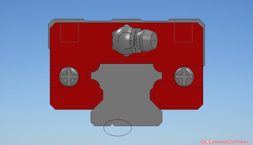

/ \# v" Z& b4 ?* l2 ^大家都有用过直线导轨,那么导轨安装面上有一条小槽(椭圆处)是做什么用的呢?

没有用过,不过有几种可能:+ {7 y% v" T7 S8 k. O8 {; |, T
一、注润滑油槽。
# b0 {0 S7 t& t: y' ^二、工艺槽
$ F+ `& f$ j6 w5 ~% j, N& L2 k7 T$ N5 X三、辅助定位槽
发表于 2010-10-20 10:38:44 | 显示全部楼层 来自: 中国江苏扬州
导轨上只有接触面是需要精细加工的,其他地方粗糙点没关系,那要求截然不同的两部分总要有个明显分界才便于明确加工部位,从结构上来讲也可以说成是减小加工面积,从工艺上来讲,可以是退刀槽,防止应力集中的过渡槽,防止过定位的公差补偿槽等等,总而言之,它不是摆设。

没搞错吧?怎么感觉回答的兄弟们都是没有用过直线导轨的吧?难道是我没表达清楚?我说的直线导轨是滚动直线导轨或者叫滑轨,我看到海威导轨安装面有一个很小的半圆槽,且并不居中,实在是想不出它是作什么用的,工艺槽也不应该啊,这个面完全是磨出来的啊。

最好发个图片上来,这样都不知道说的那里

应该是安装时调节用的,比如沿槽在其他零件上安装一排紧定螺钉调节导轨距离,因为如果导轨比较长的时候平行度比较难保证,需要调节的。/ U0 n: D9 ], A% @0 f
但是根据楼主所说,表面都是磨过的?这个我个人觉得不太会。以前做在线加工设备的时候比较多见这种槽,三角形槽口比较多见。

这个是HIWIN的导轨。回8楼的兄弟,导轨安装面和滚珠面肯定是磨出来的。只是实在想不出那个槽的作用。

这么个小的槽.....还处于下方  3楼说的根本就不靠谱呀  想不出干嘛用的   还是觉得8楼说的可信

上银的有。
发表于 2010-10-24 16:31:24 | 显示全部楼层 来自: 中国上海
这个槽位于安装基准面内,不可能是调节作用的,也不能是油槽,也不可能是定位槽!这个槽的表面有精磨过吗?如果没有,我认为是生产过程中的失误造成的,想着也不影响使用,所以也就作为合格品销售了。如果是精磨表面,那我也不知起什么作用!
