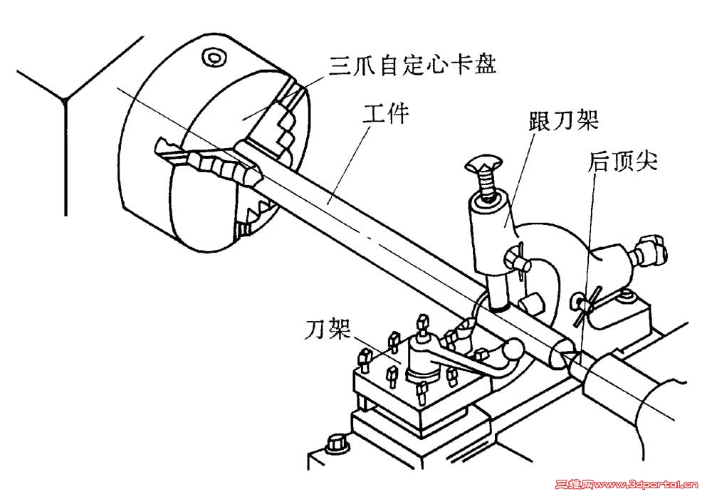

车要求稍高的轴,需采用跟刀架而不是中心架。跟刀架是移动的,而中心架是固定的。
7 S) D' t1 K% L+ T: c% K2 I7 P5 k5 b车这样的长零件,刀具形式和角度,切削参数的选择,也是关键。6 ?: d( M' [* G5 _
付一张跟刀架的图。  n+ i( C: b7 X+ [6 E# ^
 楼主| 发表于 2010-10-21 22:25:31 | 显示全部楼层 来自: 中国四川自贡
直径185mm,跟刀架是标称200mm的,过不了,还有种产品是210mm的外圆,跟刀架更用不了,好像以前是对刀车好后,用砂带打磨,接刀痕最好在3丝以内,不然很难打磨掉接刀痕迹。
