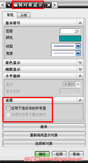

请问为什么我每次在UG6.0里面改实体的颜色总是改不了呢?改完后只能在线框模式下才能看到实体的颜色,儿渲染后还是原来的颜色,敬请各位高手指点,谢谢!!

有可能是”应用于所有面“没选择

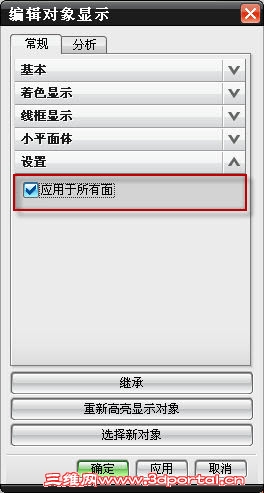

"应用于所有面"应该选上,否则只能改变选择的面的颜色,而不是实体。如果实体有特征参数,则不能改变实体的颜色。8 r1 `$ n8 f2 o! u

 楼主| 发表于 2010-10-20 16:22:03 | 显示全部楼层 来自: 中国山东青岛
4# ger12345678 7 I3 o- a( I. J, e% ~* t! h
谢谢你的回复,我按照你说的试了试,可以了,多谢了
