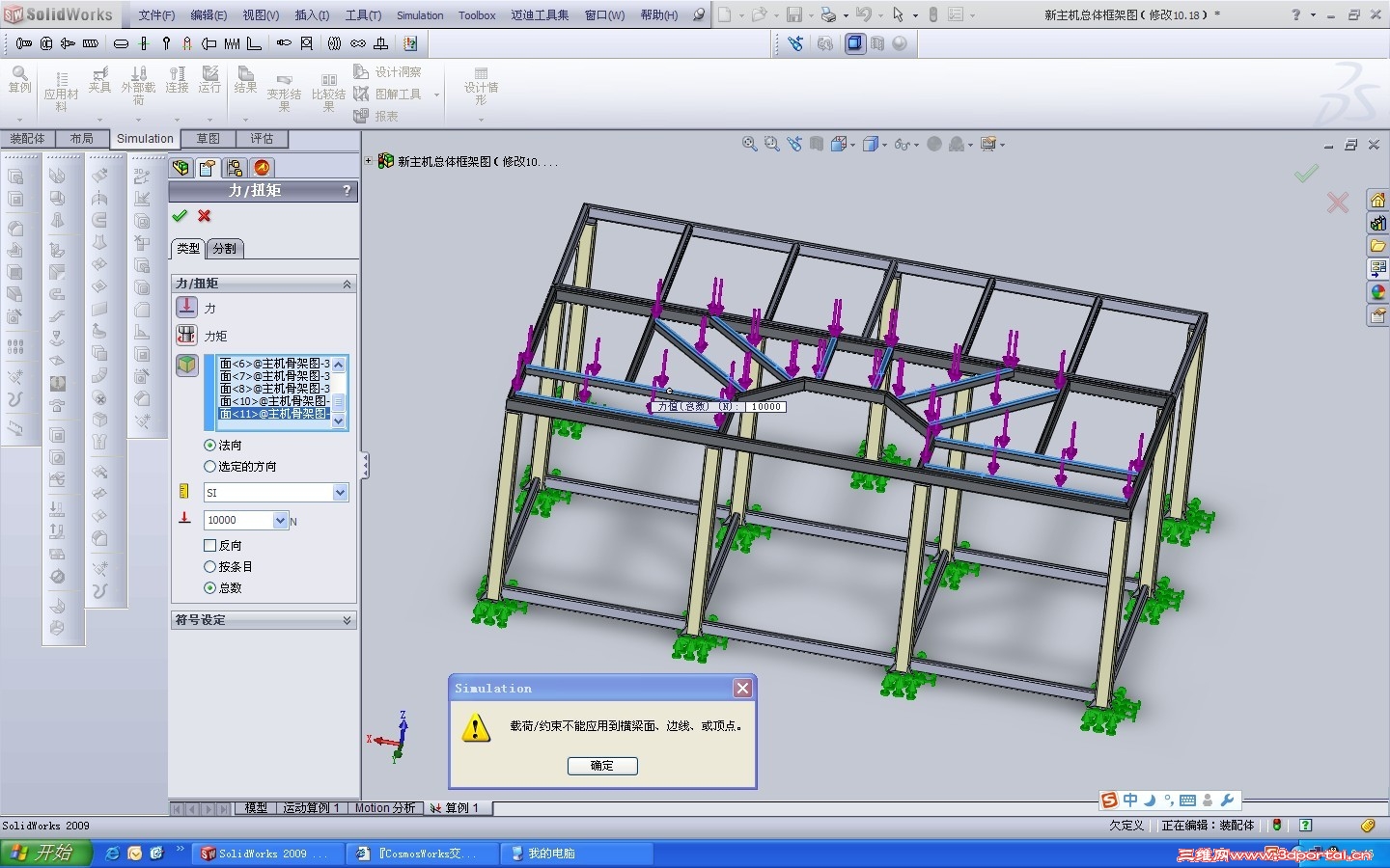

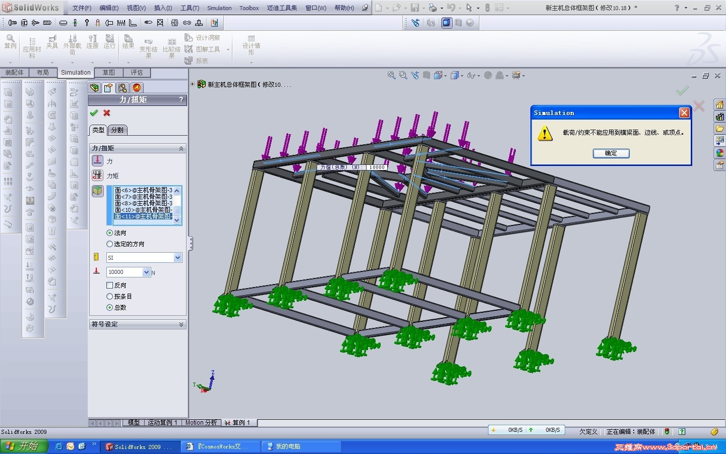

大家好,在Simulation装配体如何进行受力分析,如下图,我在加载外部载荷时发现有错误。

不是装配体的问题,是实体构件和结构构件在分析时方式不同。
 楼主| 发表于 2010-10-21 09:56:55 | 显示全部楼层 来自: 中国江苏苏州
实体构件和结构构件在分析时方式不同?有何不同,如何进行分析?请高手支一下招

发表于 2010-10-22 10:06:08 | 显示全部楼层 来自: 中国北京
说点其他的,假如你这个框架是焊接的,你应该用焊件去做一个零件再去分析.装配体的就另说了.
 楼主| 发表于 2010-10-22 12:20:11 | 显示全部楼层 来自: 中国江苏苏州
单件分析也不行,还是我水平不到家吧。下面的附件是焊件,是另外一个部件。
