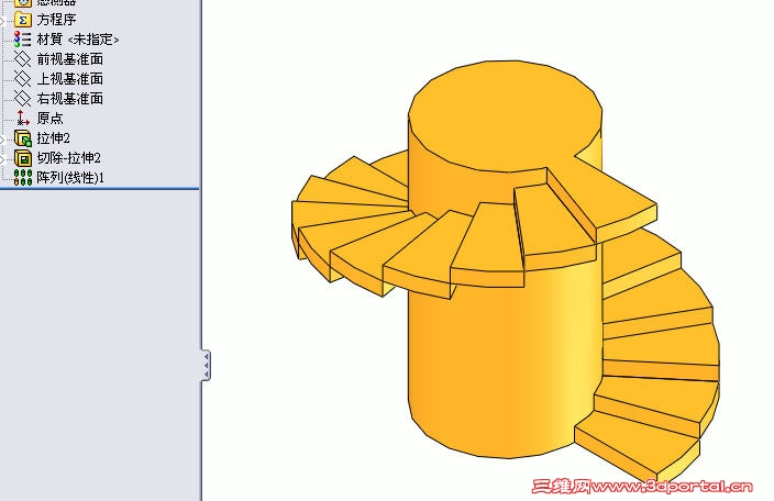

就是这个园梯~
! T( D% L2 R' z+ S0 }SW里面怎么才能出来???' u  I1 A: {" Q+ n8 Y1 `) m
自己试过没做出来/ ?3 j" J- h4 s0 x
/ c+ U3 V: D1 `2 R. a
发表于 2010-10-20 11:15:02 | 显示全部楼层 来自: 中国广东东莞
用曲线阵列
chenjun520601 + 2 应助

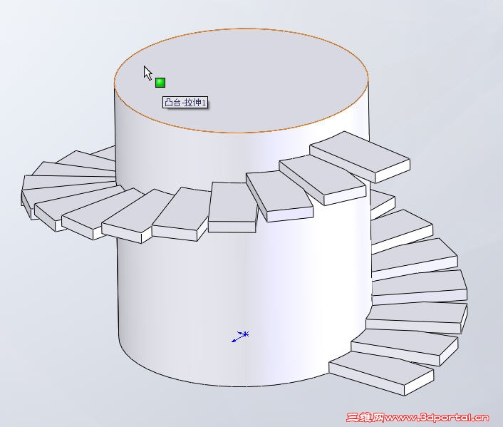

发表于 2010-10-20 11:15:25 | 显示全部楼层 来自: 中国广东惠州
使用隨行陣列
, S( W/ y4 l* v2 u zenlie.jpg % R: T! g8 _1 Y& h
【例1-2】旋转楼梯.rar (95.12 KB, 下载次数: 40)

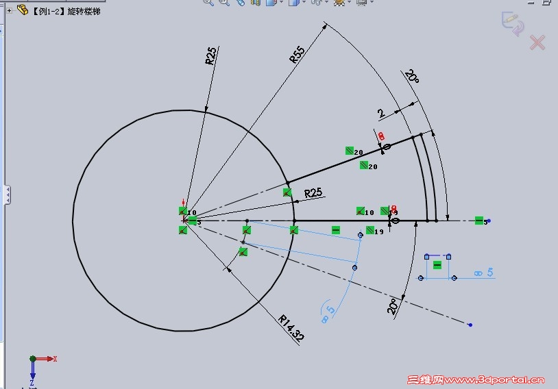

 楼主| 发表于 2010-10-20 11:59:30 | 显示全部楼层 来自: 中国广东佛山
本帖最后由 wen_jg 于 2010-10-20 14:11 编辑 " w+ w5 J! [8 t) C  U' g+ t! m
使用隨行陣列
) s: m- @- N7 P17626426 k* w$ E( `; f0 S* K3 N* u7 S
1762644
; a, @# T' c5 Y, d/ `- Y- k5 Qdanilso 发表于 2010-10-20 11:15 http://www.3dportal.cn/discuz/images/common/back.gif
+ ]+ \) ~! Y. q! N
. L+ [6 x) v' G$ a' ^
那圆弧的弧长是如何标注上去的???
; K! t& n# h" l, m( ?0 q还有怎么把直线与圆弧的标注关联在一起的???% k$ E! A( ~% n# C$ b
谢谢!!!. I  \! L. X- f" X# Z( K

也可以用包覆特征完成。本论坛有模型

发表于 2010-10-20 23:58:30 | 显示全部楼层 来自: 中国广东汕头
4# wen_jg
/ H8 f/ f: x7 N2 A- D7 h! f* H& E) d6 h1 U0 j
点圆弧两端,再点圆弧,好像是这样操作

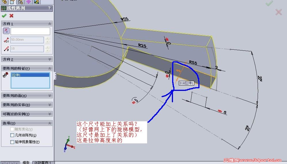

 楼主| 发表于 2010-10-21 09:29:38 | 显示全部楼层 来自: 中国广东佛山
前面的问题已经搞定!& A: U, M' p- j
谢谢楼上几位朋友!!!5 w. c! s, f2 v' f: i; Y
问题如图……
- M7 L8 O) ]$ _/ y/ h0 [3 U0 M哪位高手能解答下……
# G! b3 S( r) W5 |
4 s, X6 y  o" @; @0 {6 k$ x5 z
发表于 2010-10-21 17:17:14 | 显示全部楼层 来自: 中国广东惠州
我只会用曲线整列做,不会用随形变化,谁可以发过随形变化的教程啊,注意哪些关键地方?那些有关连的尺寸是怎么搞的???; \4 {! n- o/ L8 E
