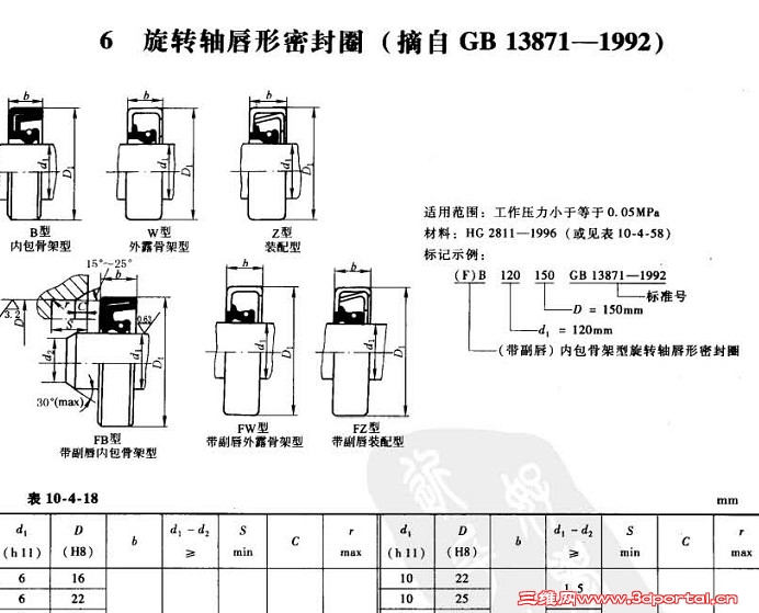

请问各位:  通常情况下油封的安装是怎样的,是过盈还是过渡,如果是过盈大概过盈多少,谢谢@!

各行各业油封无数种不知你问哪一种?

本帖最后由 TKG-09 于 2010-10-20 22:14 编辑 - I5 ^# c" X  t# h. S/ \
/ V5 W) }  I& v+ ^5 T2 B: n" v- t
手册上有查,如骨架油封轴为h11,孔为H8。

发表于 2010-10-21 17:36:11 | 显示全部楼层 来自: 中国山东泰安
油封的配合是次要的,关键是加工的表面粗糙度
发表于 2010-10-21 19:04:08 | 显示全部楼层 来自: 中国广东深圳
表面粗糙度定到0.8就可以了吧

本帖最后由 jackchangzhou 于 2011-1-15 12:11 编辑 " ~& c% t8 @+ a
8 E% V4 t5 D  _! [( B2 u" ~4 T表明粗糙度在0.8-3.2之间都可以。主要取决于速度
