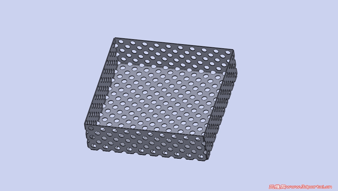

请高手指教这个铁网怎么画?注意四个角是切掉的.是不是使用钣金歙命令画呀.

- ~0 t+ H, h% l+ w  ~看看是不是这样的,用钣金要简单的多

先画钣金板,打上孔,再折弯……

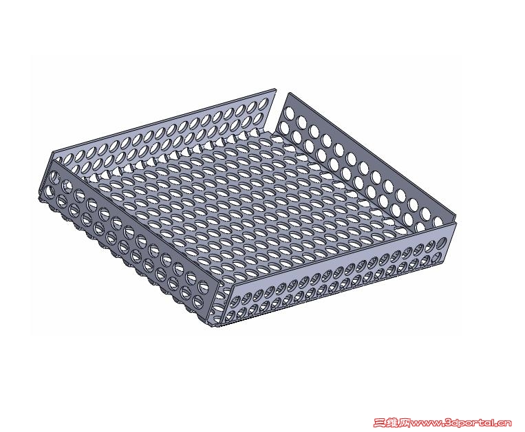

用钣金真的是方便

先画盒子,在画圆,阵列,再拉伸切除,可能是笨方法

用钣金做,这个产品本身就是钣金
发表于 2010-12-1 11:44:04 | 显示全部楼层 来自: 中国四川成都
钣金、通风孔、折弯。可否?

貼圖的重量不准,最好是钣金
