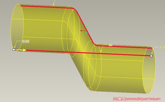

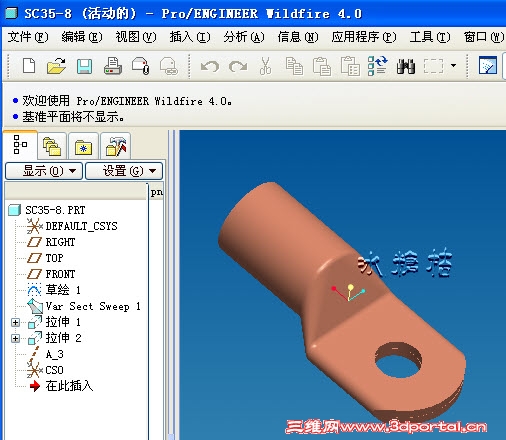

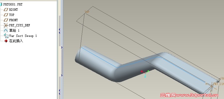

看到论坛有这么一个帖子做出的实体形状为 33.jpg (别人做的图)做法我明白约束周长.另外问下轨迹中不能有尖点么?两个轨迹没倒圆就不行...我想问的是截面的尺寸和轨迹之间的尺寸有什么要求么?就好比这张图 0000.jpg 画出来的是椭圆的管头.保证他们之间什么关系能使端头是圆的.我随便画的轨迹和截面(尺寸乱标的)调整了半天才出了形状.

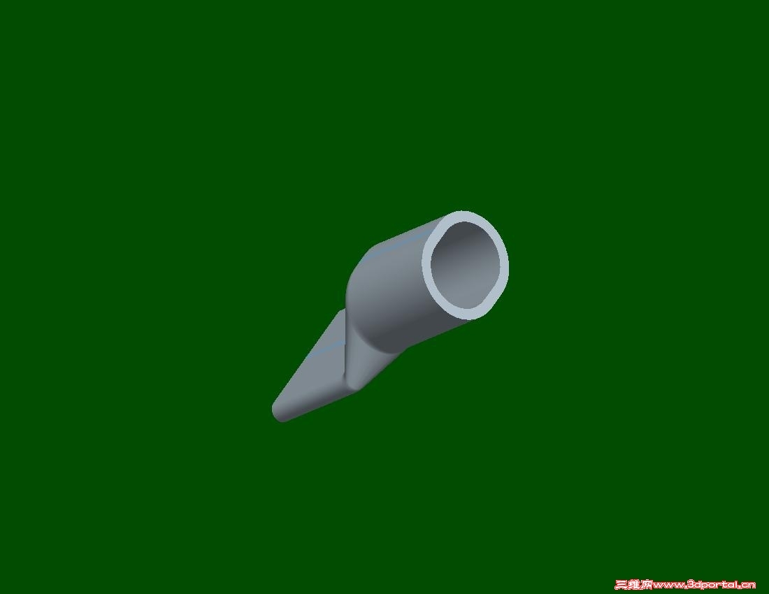

反向做法.可做出来是这样子.从拍扁那头做不能保证端头是个圆.希望高人能指点下.

1111111.jpg 约束不对 请各位指教

其实也没什么、设置周长不变、线长由0变大、
