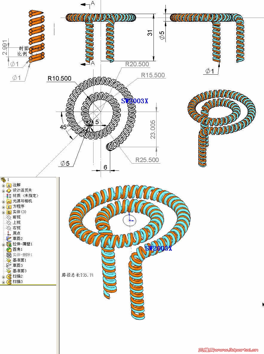

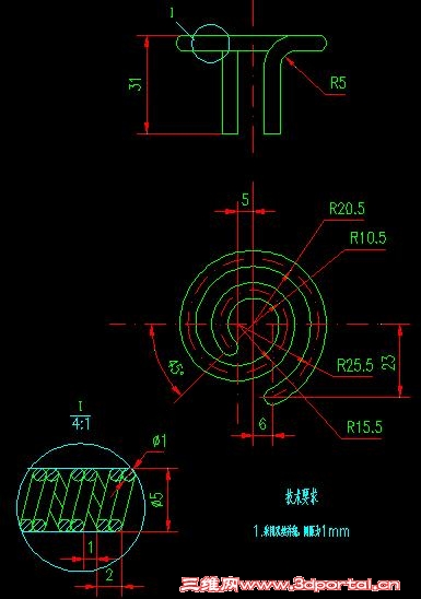

请教各位高人此图如何用SolidWorks画,请详述,谢谢!+ J( _# @( l% u. u; t/ @1 H$ ^1 |
发表于 2010-10-20 18:40:24 | 显示全部楼层 来自: 中国天津
先画3D草图,再扫描轮廓即可。
发表于 2010-10-21 12:19:01 | 显示全部楼层 来自: 中国浙江杭州
没这么简单,不是单纯的圆管,是螺纹线绕成的
发表于 2010-10-21 14:10:22 | 显示全部楼层 来自: 中国江苏扬州
是啊,我试过了,难度相当的可以啊,期待高人了

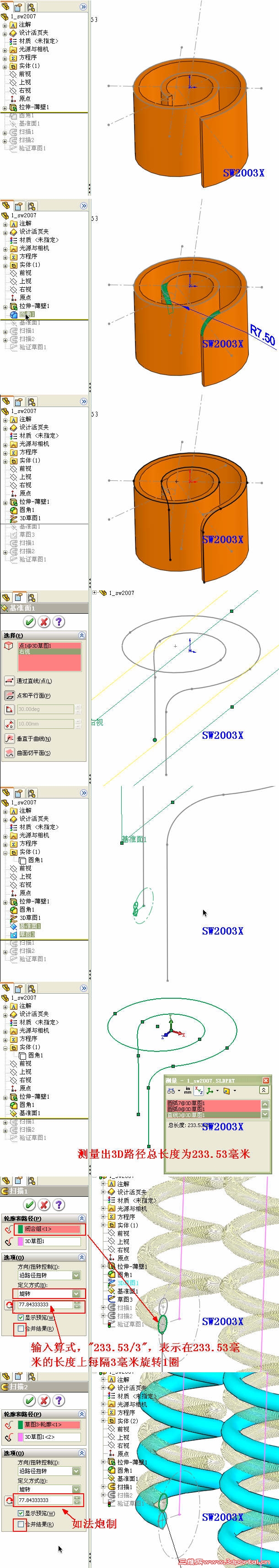

( a/ D; Q. H2 w  z1 R大概这样吧,中心距3毫米始终会有点误差。期待其它好方法。

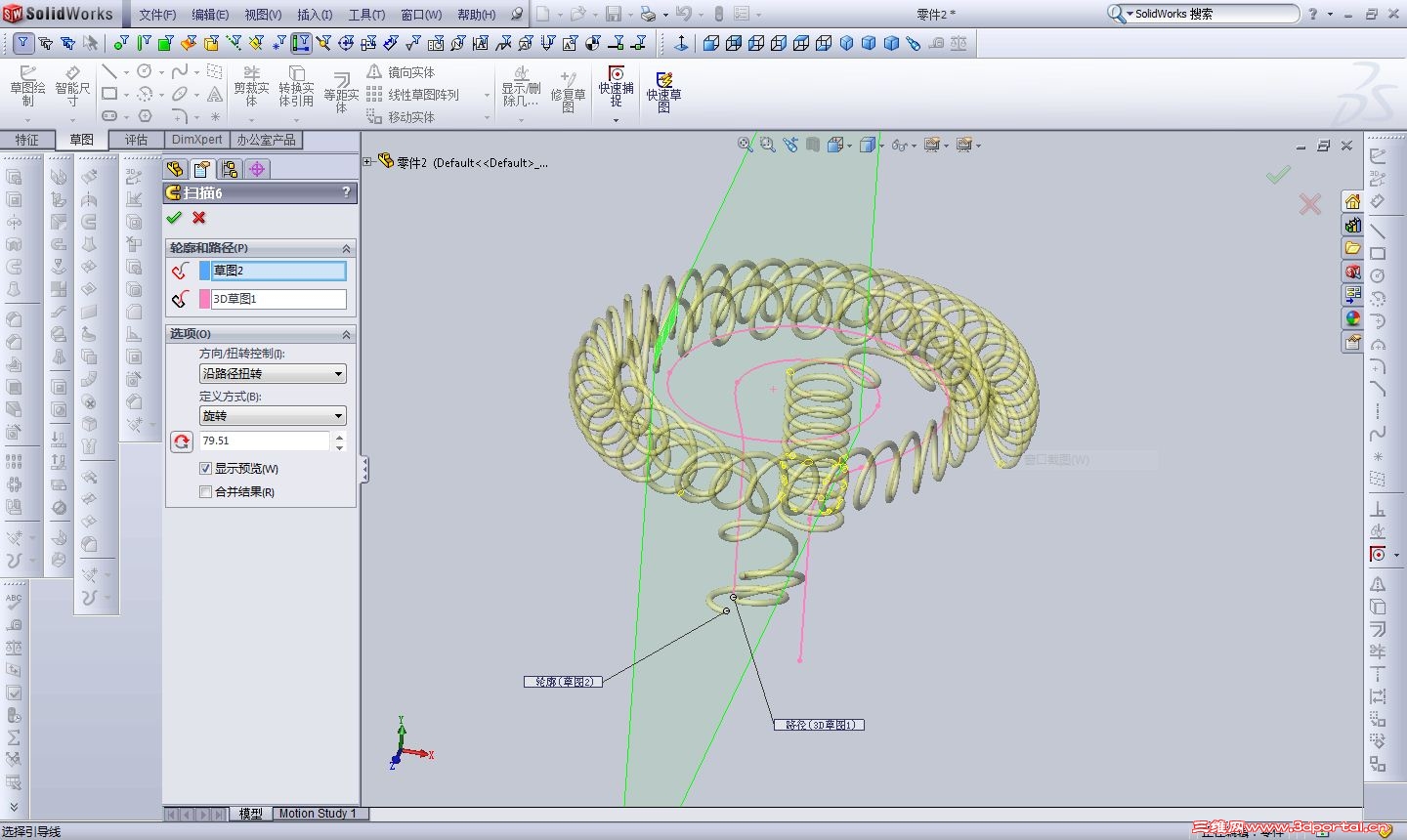

扫描时选择“沿路径扭转”。

7楼说的方法我试过,达不到控制节距的目标,而且最多只能扫100圈,不知道为什么。
发表于 2010-10-25 12:22:33 | 显示全部楼层 来自: 中国贵州贵阳
此问题难点在于旋转圈数计算,实际就是测量扫描路径长度,然后用“路径长度/节距(中心距)”计算出旋转圈数即可。但是此方法丧失了全参控制的的可能性!

发表于 2010-10-25 22:37:26 | 显示全部楼层 来自: 中国新疆乌鲁木齐
不错,我也学习了一下,找出路径,三的草图,画直线,不停实体转换,选择链,路径就出来了。

弱弱的问一下,在画那2个Ø1截面草图的时候,如果把这2个Ø1的圆画在11楼做法的镜像位置也可以扫描出来吗?我试了几次都不可以,扫描不出盖题的结果,不知道在哪里搞错了。

为什么老是提示要有 平滑的路径 啊?
