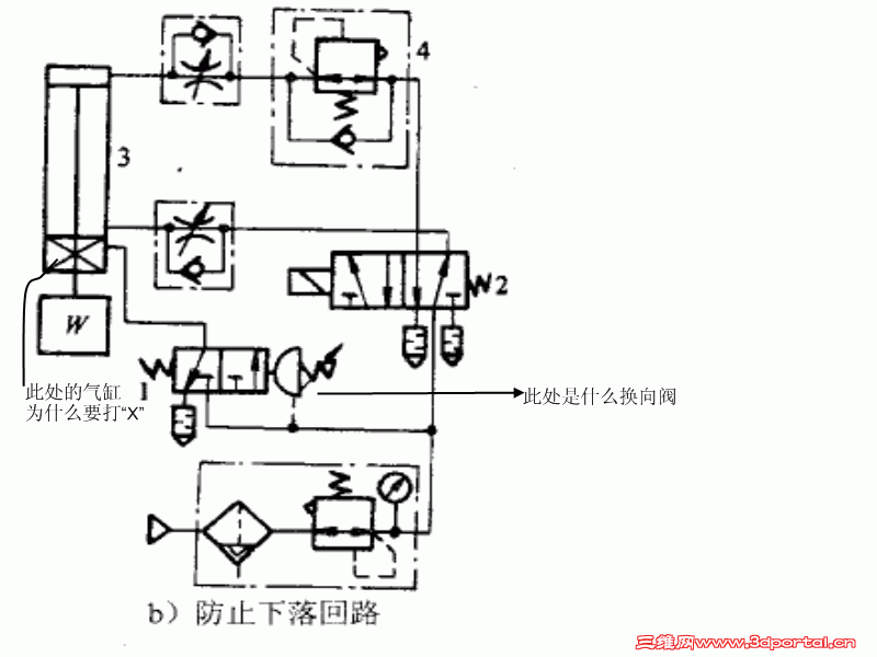

, ^9 ]4 m( Y+ x0 H0 ^这个基本回路是如何工作的,请知道的朋友帮忙一下,谢谢?$ Q$ `0 `2 A; n. X% R
) f5 J  V, o5 Z' M7 @5 N7 x还有就是气缸怎么跟别的气缸的底部多了一块带“X”的表示,是什么意思?/ S- @7 i: _2 s
- ~* j$ T) M+ q( j- F
还有就是图中右块换向阀不知道是什么换向阀请帮忙一下?

最下面的气路应与气缸性质有关,为什么是三路?" ^* d4 ]2 z! {9 n' @: o7 ?! f/ U
/ W9 Q* ]- `+ N, r换向阀为先导式外控

最下面的气路是不是起缓冲作用,在气缸下行不至于太快。因为在下行工况回路中没有背压。) H, Y9 G- O: Q
个人见解,仅供参考!

手动换向阀用于气缸端部锁紧,也就是说这是一个端部锁紧气缸,X表示端锁,断气锁紧(这是一个安全装置,在气缸停止运行时,防止重物回落)1 i! P1 m0 D3 |' P
上面一个两位五通阀,在气缸上行时,进气、排气都节流,排气不通过减压阀(通过单向阀排气);气缸下行时,进气通过减压阀,保持气缸活塞两端压力接近平衡,进气、排气都不节流。. o2 C* C8 o8 X) H( f3 P( @9 i$ B- T) d  y- c
建议楼主都读气动原理图,有利于提高这方面的知识。
