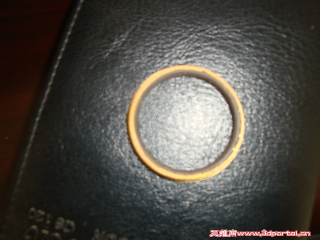

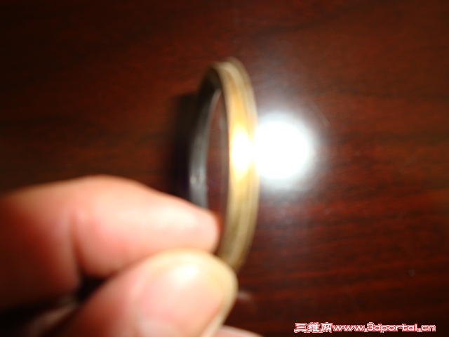

发表于 2010-10-21 10:29:47 | 显示全部楼层 来自: 中国河北唐山
呵呵,这个我可以告诉您。先看下附件吧。其中前三个是拍的相片,外圈金属,内圈橡胶。还有样本。 1# kathey
EDE.pdf
409.87 KB, 下载次数: 5

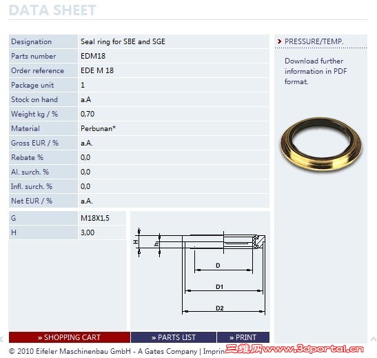

发表于 2010-10-21 10:31:11 | 显示全部楼层 来自: 中国福建福州
建议上EMB的网站www.emb-eifel.de,好像还可以下2D/3D的图。不知道是不是下面这种,尺寸不一定对啊,因为没有具体型号
