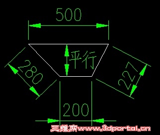

$ k3 t0 P8 R8 Z2 l如图,不准用约束,不准近似计算。
- \( Q$ i8 D! A+ ?% `' t! [$ K" I' |1 _) q- p8 X+ z

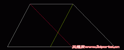

发表于 2010-10-21 12:10:51 | 显示全部楼层 来自: 中国台湾
类似题皆用平行四边形解法

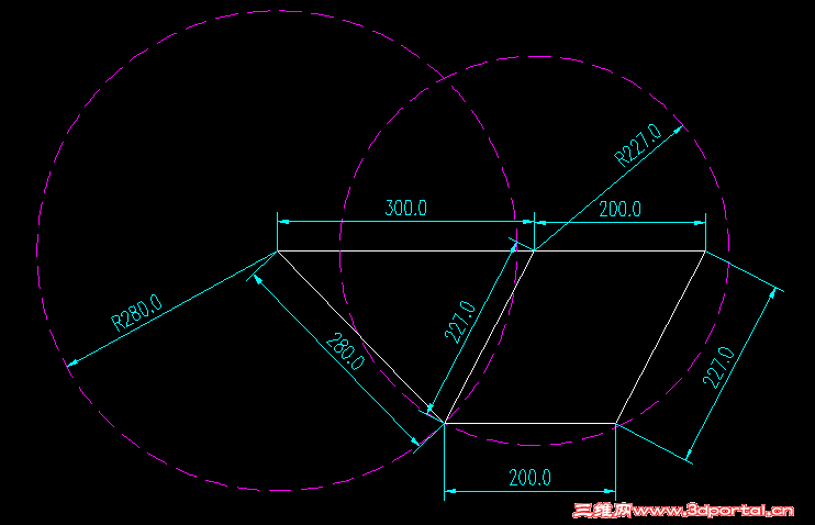

发表于 2010-10-21 20:16:15 | 显示全部楼层 来自: 中国江苏镇江
其实也可以这样做,先做出变长分别为300,280,227的三角形,再把300的边延伸200,再通过三角形向下的顶点为起点做200的直线,在连接。我的麻烦点,不过好理解!

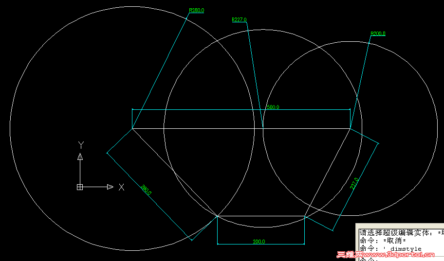

发表于 2010-11-4 22:26:12 | 显示全部楼层 来自: 中国河南新乡
先以任意一点为圆心画半径300圆,在以同一点为圆心画半径280圆,再以300圆水平象限点为圆心画半径227圆,然后连接300圆圆心——227圆圆心——227圆与280圆交点,得到三角形ABC。以300圆圆心为起点,过227圆圆心画长度为500直线,把三角形ABC的B边水平移动200并与直线500的端点相交。最后以角AB的顶点为起点,画直线与线B1相交,得出四边形AD(B1)C。) B" A' V+ w8 `8 I% Q8 T4 g- Z
[img][/img]
