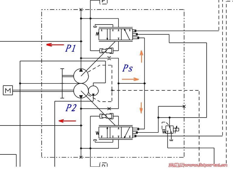

% @; E6 r6 d; C8 W& f见贴图。
: x0 U) Y4 S2 m$ O3 J关于该泵的恒功率控制(交叉传感控制),卡特的资料上讲:
2 v9 C+ t% }0 }8 \3 w“泵调节器通过交叉传感控制接收左、右两泵的平均输送压力”。
, y7 l. x1 W+ [: c我的问题是:
) O0 w% R# Q( w% c1.这里的“平均输送压力”指的是贴图中的Ps吗?
3 J( F( G6 e- T0 n$ A2.Ps=(P1+P2)/2吗?(或,如果P1=100BARP2=200BAR那么,Ps=150BAR?
1 }6 j3 @! u9 ~& N. x3 [1 A! t5 f
谢谢!& B! h  a6 ^! {+ t9 V
) ]0 s: C* s* V, u- u8 j# \# P5 Y& z# B/ `/ \' }
9 ?/ i$ U6 J9 ^& u. @是图中的Ps.
: J8 A3 I* C2 F& ~  \* ]! x$ c2.Ps=(P1+P2)/2吗?(或,如果P1=100BAR,P2=200BAR,那么,Ps=150BAR?)
' P3 D! X; _% ?0 j可以这么理解。

感谢楼上。4 F, u+ {/ n, w5 K* i2 O2 B
其实,我并没有理解这里的“平均输送压力”是如何“平均”出来的。
* f  w- Y# K/ r* C% _在Ps与P1和P2之间各有一个液阻。
8 {' `3 P0 P+ P- G3 Q; z+ Q$ P如果P2=200BAR,假定液阻的压降是10BAR,我觉得Ps应该=190BAR才对。7 X2 C9 M8 O2 U' v% v2 W% U
真的没理解平均值是怎样算出来的。
9 ]+ x6 Z. x4 e( @$ w$ g5 A# k请指点迷津啊?
' N. t3 W  d& ]4 H! M: u谢谢!

呵呵,我这段时间刚好在潜心研究卡特的液压系统图。哎,其实呢大多数主机厂在给出整套液压系统图时,都会或多或少故意修改一些局部细节的地方的。如果想弄清你说的这个问题,建议你直接找到卡特用的主泵(我估计是和川崎类似,或者要么就是川崎的负流量控制泵)的说明书,这样可以仔细看看控制原理。按照目前我的理解是,两个主泵的交叉控制,是各自将另一个泵出口处的压力引到自身的控制口处,而并非描述的平均值。这个求平均值的过程在液压系统中操作起来,不可能实现啊。

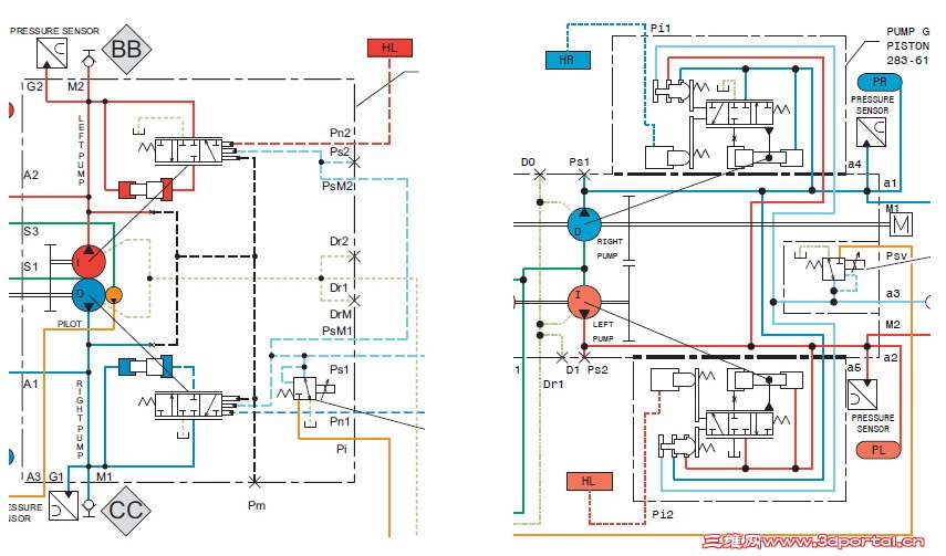

有疑问,见图,左侧为CAT320D和LZ图是一样的,右侧为CAT330D这个看上去才是交叉功率控制啊。如果泵的控制一样CAT不会用两种画法吧。
