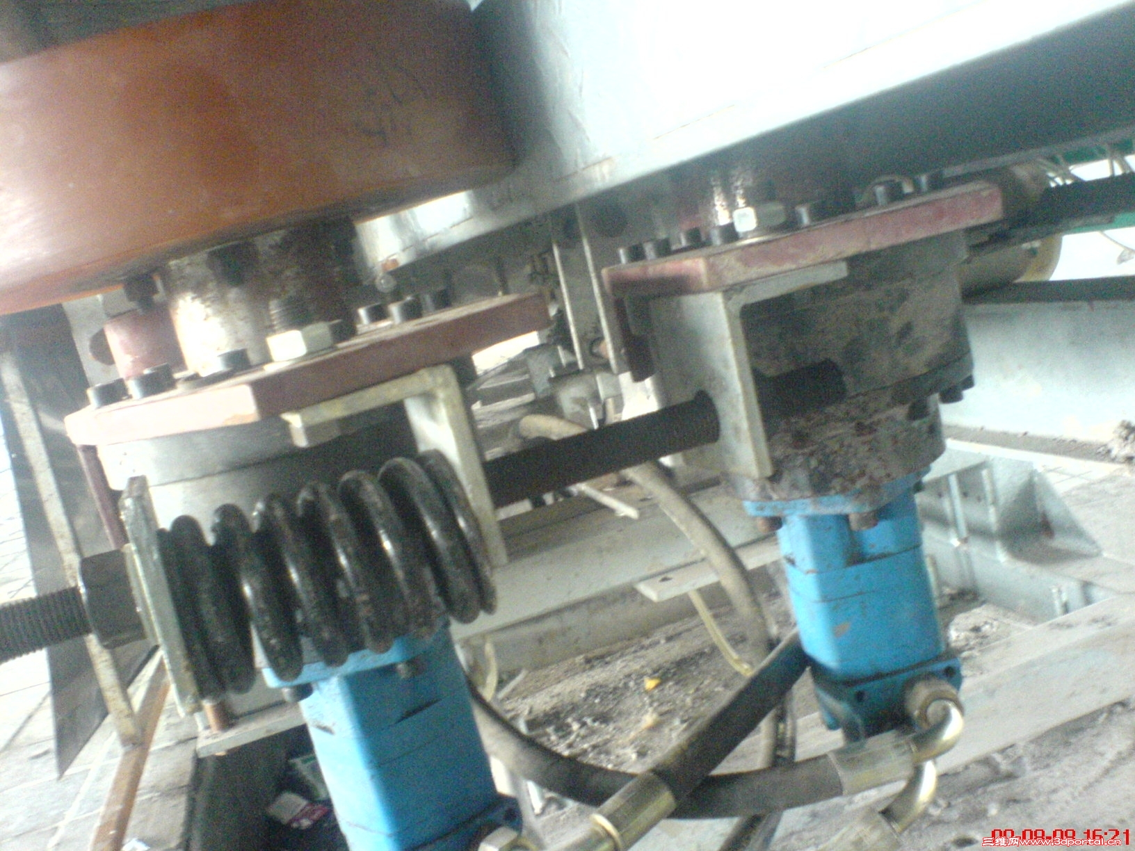

我用的是济宁威格士的摆线。泄油量也太多了,2W-195的3个月就肯定坏了,拆开了看,里面的小齿轮的齿都磨损没了,你们遇到过没

 楼主| 发表于 2010-10-21 15:47:08 | 显示全部楼层 来自: 中国浙江宁波
2# taishen12002
  a$ v& r/ H# t3 T是济宁伊顿的摆线马达?2千系列的马达?
0 e0 b1 ]: A7 s4 k是哪里齿坏了?是内花键还是?
自流井 + 2 好议题
发表于 2010-10-21 17:09:14 | 显示全部楼层 来自: 中国内蒙古呼和浩特
#3chinainwestor# A0 B( K- o$ a7 @5 f: G
短齿,长齿,内花键都磨损严重,不敢定了,打算换柱塞的马达。

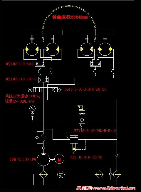

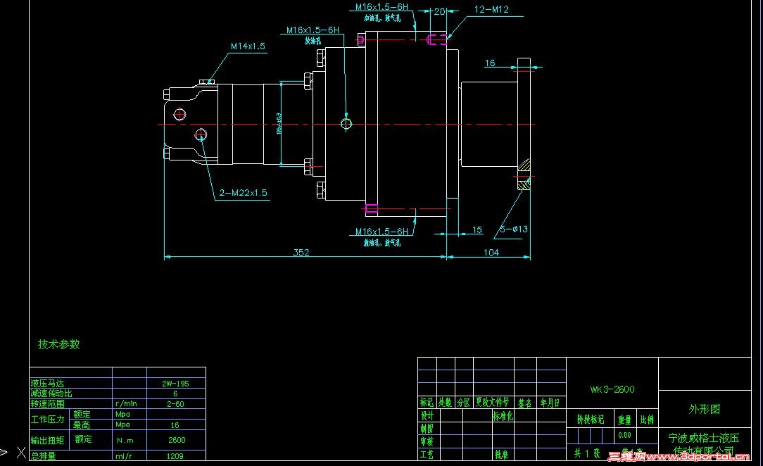

我定的是宁波威格士液压传动公司,他们说是从济宁伊顿买的,工况请看图,1分钟停一下, 252525252525.JPG 333333333333.JPG DSC00082000.JPG DSC00094.JPG
 楼主| 发表于 2010-10-22 11:56:12 | 显示全部楼层 来自: 中国浙江宁波
从你的图和照片来看,你所说的齿的磨损,应该是减速箱内部的行星轮的齿和轴的齿,出现了磨损,不是内部内部的转子和定子的磨损。这种情况一般是齿形等分不好,或者齿没有磨,加上初期磨损,里面可能有污染物,造成里面的磨损。解决办法:(1)马达工作一个月后,把齿轮箱里的润滑油更换一次,把里面的初期磨损形成的污染物,搞掉。(2)供应商的齿有问题,只能更换供应商了。宁波地区,有很多供应商。如果有兴趣,可以把你的资料发到johnloo@zihyd.com
 楼主| 发表于 2010-10-22 11:58:32 | 显示全部楼层 来自: 中国浙江宁波
应该不是马达问题,是齿轮箱里面的齿形、齿面的粗糙度以及齿的等分等方面的问题。

发表于 2010-10-22 13:38:20 | 显示全部楼层 来自: 中国内蒙古呼和浩特
本帖最后由 taishen12002 于 2010-10-22 13:53 编辑 & z. S8 S5 Y1 u5 t( t4 n2 c
/ @: s3 V; n! ]5 b6 \8 T, x1 Z
DSC00082000.JPG 马达有减速机和摆线马达组成,确定是马达,我拆过2次,行星减速机还可以,就是马达里面的短齿轮磨损的,图片里德蓝色的马达
 楼主| 发表于 2010-10-22 15:22:24 | 显示全部楼层 来自: 中国浙江宁波
13# taishen12002 + X2 ^, K; F" N$ n
那就是马达的转子和定子,这两个核心部件的分度圆和垂直度控制得不好,另外和针柱的配合,控制得不太好,油液里有污染物,特别是大的颗粒。你可以考虑买别的厂家的马达。这个问题不大。另外你再查一下马达的输出轴和减速箱的连接,同心度好不好?
