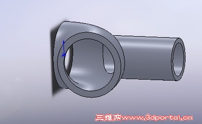

我画了两个管子,就好像三通一样,贯穿的时间搞了半天也没有画好!请各位赐教。

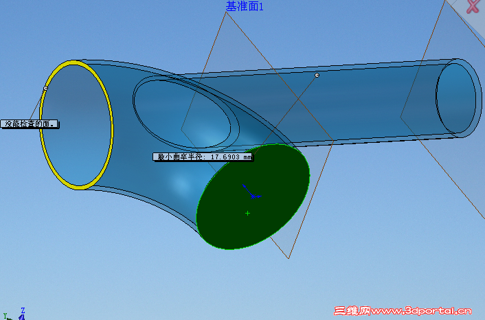

发表于 2010-10-21 16:12:53 | 显示全部楼层 来自: 中国广东深圳
方便的做法是先建成没薄壁的合并实体,然后抽壳即可
 楼主| 发表于 2010-10-21 16:20:34 | 显示全部楼层 来自: 中国河南郑州
抽壳也试过,等一下再试试!
 楼主| 发表于 2010-10-21 17:05:08 | 显示全部楼层 来自: 中国河南郑州
抽壳打不开啊!还有两个面封闭着呢!不好意思,俺是新手!

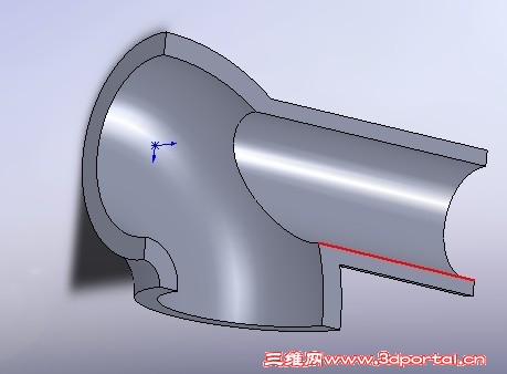

发表于 2010-10-21 21:35:03 | 显示全部楼层 来自: 中国福建厦门
楼主的意思是不是这样的

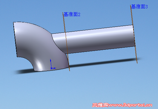

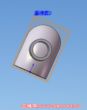

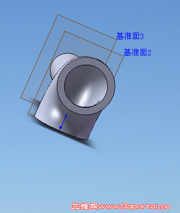

发表于 2010-10-21 21:53:50 | 显示全部楼层 来自: 中国重庆
4 x. ?, Z. G$ T8 X* Z7 z; [" ^: a! i4 b. F+ _" T6 X5 L. L
那你先画成两个曲面,再相交去掉不要的,再加厚  f$ P- H- ?4 z5 W" p7 J" `

发表于 2010-10-22 08:07:12 | 显示全部楼层 来自: 中国广东深圳
4# hanleeke
; @* l8 p  s' h可以把你的模型发上来俺试一下吗?看看是否因曲率过小无法抽壳。
 楼主| 发表于 2010-10-22 08:09:58 | 显示全部楼层 来自: 中国河南郑州
5# fj.zhh
  Y5 A( w* W  i! T4 S1 p8 M  L我说的就是这样!

发表于 2010-10-24 17:39:38 | 显示全部楼层 来自: 中国新疆乌鲁木齐
曲面建模,互相剪裁,然后加厚
