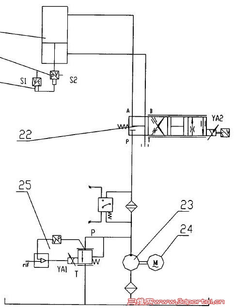

[求助] 求带位移控制及压力检测压力机工作原理液压原理图
发表于 2010-10-21 20:59:19 | 显示全部楼层 |阅读模式 来自: 中国浙江杭州
未命名.jpg 外行求助,如图,是如何工作的?谢谢

& l0 P$ Z4 N$ w9 U$ G) _* J; S% k  @6 E% Y* P) l9 g
既然S2画在了活塞杆端,那,它就应该是个力传感器(而不是液压上的压力传感器)。
& ^" ?! B2 n1 ?9 l% A9 [- Z- n它将检测到的力信号反馈给PLC,经计算后,再由PLC给比例溢流阀发出纠偏的控制信号。
$ R. ?/ j4 {8 f! S5 w! M应该是个较精确的闭环控制。

发表于 2010-10-23 14:14:10 | 显示全部楼层 来自: 中国江苏南通
是一个闭环控制系统
( }, k9 z, K" m# `. a0 y$ z2 R( W件22是什么阀?
