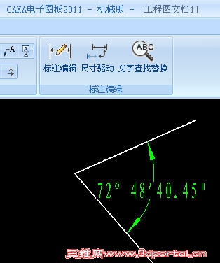

粗略试了一下新出的CAXA2011r1机械版,发现2个问题,不知大家和我的是不是一样?) d2 X( B. t2 @. X$ x" G
1、设置标注角度为“度分秒”不起作用;
4 P( N3 u( B% W$ n1 f2、设置不显示坐标系,或者设置坐标系为黑色,或者两者同时设置,(反正就是不想看到那个在平面绘图软件中基本无意义的坐标),3 B/ G, ~8 O/ u" g2 {. D" ?4 V8 c
     但是设置只能当次有效,重启软件后坐标又顽强的显示出来了,郁闷!1 N. p4 |7 X8 c4 [) n& C

第一个问题没有发现,可以标注度分秒形式。
发表于 2010-10-22 08:14:25 | 显示全部楼层 来自: 中国江苏淮安
这“度分秒”可以在“格式”中的“尺寸风格”的“单位”里进行设置

谢谢楼上二位,的确在“尺寸风格”里设置就可以标注“度分秒”,我原来是在“选项”里设置的,不起作用。

“度分秒”只能标注一次,而且没有秒
6 G, t$ ?5 M# c! {6 Jykylq 发表于 2010-10-23 00:02 http://www.3dportal.cn/discuz/images/common/back.gif
+ i) b* l  K5 p9 U2 T( q5 t没有秒是你设置的问题。希望大家不要动不动就是CAXA的问题,自己先把问题搞清楚,很多时候是我们自己没有搞清楚就认为是软件的问题。, d5 u8 [. U- k9 \* c' S

的确,两个都没有问题。角度的画法如附件。
