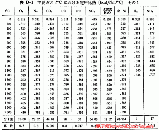

本帖最后由 hottee2009 于 2010-10-24 21:46 编辑 " ^! {7 B+ s- Z9 ^* Q5 l! m
" k3 {( t5 f) A$ d* \
Dt=Ht/(Cp*Q)   无热量损失绝热状态
, H8 M# x! c0 A( T. ^. r9 aDt:温度差(℃)  60-40
) g! L/ c7 B& oHt:热量(Kcal/h)
" m3 d/ F9 s, qCp:定压比热(Kcal/Nm^3*℃)  0.311/ G( k3 N- c* K% n2 d- t  r) N
Q:风量(Nm^3/h)   (500kg/h)/1.293(kg/Nm^3)   设气体量:500Kg/h
+ e4 ?; l8 L3 D* K" @% h  k  `>>
1 z( T3 q7 S, e热量(Kcal/hr)=(60-40)*0.311*(500/1.293)6 e- a) R* u% {. _+ J. O+ l1 c
不知对不对" Y  r8 p# R2 ]& V4 Y- r
/ g9 H# e8 q- s; ^' r9 hCp要算准的话用内插法算:下图是Cp  y- \/ f+ x- F6 _& E$ E
