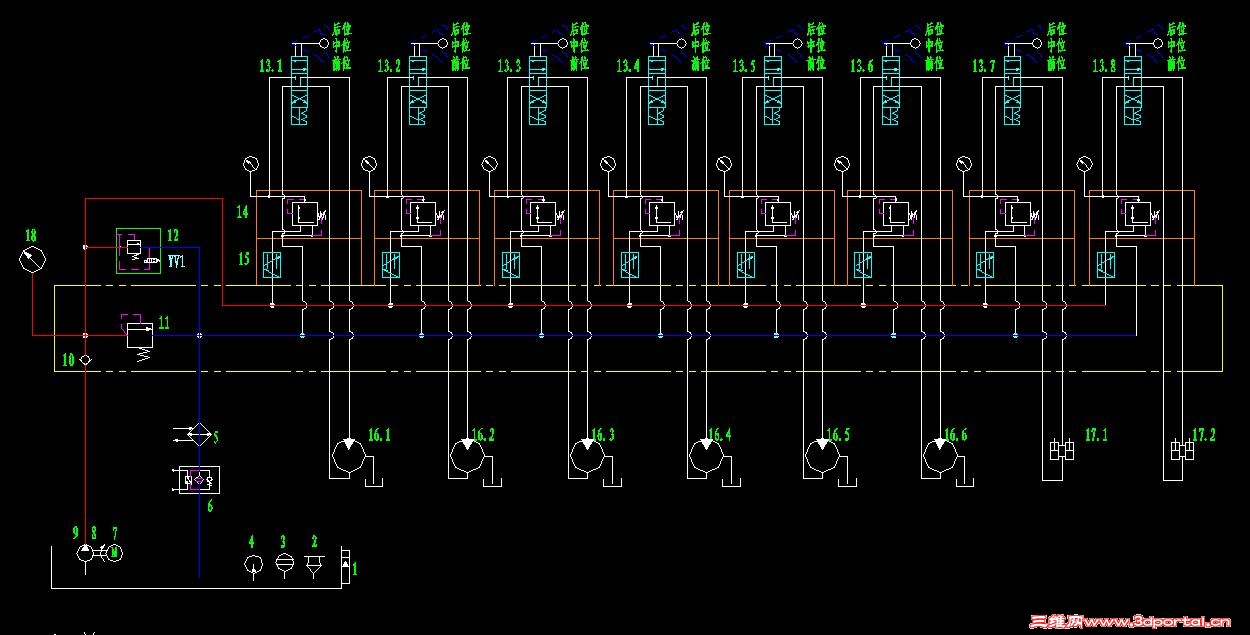

[讨论] 有关调速阀
发表于 2010-10-22 10:17:33 | 显示全部楼层 |阅读模式 来自: 中国内蒙古呼和浩特
本帖最后由 taishen12002 于 2010-10-22 10:19 编辑 - P7 i9 R- d9 m7 _& j; p
# t% ]  f" i1 V/ X# c* l( V我现在想设计个系统执行元件有6个马达,2对油缸,马达和油缸都独立操作没有关联,用调速阀能满足不(带压力补偿),调速阀后减压阀,负载变化时会出现马达速度波动吗?马达速度200r/min到300,速度变化20r/min可以接受。谁常用调速阀啊,给个建议啊 222222222.JPG
