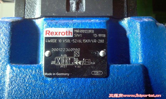

寻REXROTH高频响比例阀4WRDE电气资料
4 F' e# x* g" x9 `. [0 j. w$ F
' i; K& v& o# }3 k$ R由于力士乐供货发生差错,我们收到了15V供电的阀,型号如下:
) ?# O" o3 o3 o' g  M. [4WRDE 10 V50L-52/6L 15K9/VR-280;- Q8 R- S0 l3 o# ?- p; m; B
8 p  j' l& }$ m* `% l原订货型号:4WRDE 10 V50L-52/6L 24ETK9/-280
7 N  s- N4 H! X3 t: @1 k            即:DC 24V供电电压6 r& \0 A# X; N0 C- Y8 W5 X
  G" r1 n5 z; k' J) x) o哪位有REXROTH DC 15V供电的高频响放大器资料,请提供一下,衷心感谢!

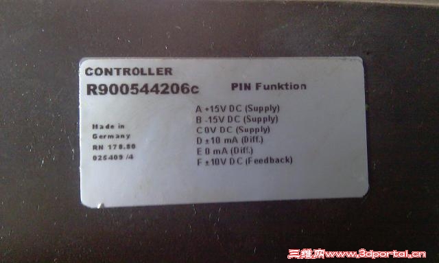

 楼主| 发表于 2010-10-22 15:14:27 | 显示全部楼层 来自: 中国北京
http://www.boschrexroth.com/country_units/america/united_states/sub_websites/brus_brh_i/en/products_ss/03_electronics/a_downloads/RA_30916_0705.pdf?searchQuery=4WRDE
. ?1 @# s! x( |6 {% h) n看看这个能不能用得上3 k0 c4 C6 c  W* Z- t+ Y5 y
军师 发表于 2010-10-22 12:44 http://www.3dportal.cn/discuz/images/common/back.gif
2 C% z8 d. y- o, b" N- ?9 r多谢,很有参考价值!% ^3 }- n/ r# J3 l  J% h6 {
我希望的是能确认哪个阀对应的电气管脚定义是哪个
 楼主| 发表于 2010-10-24 21:18:55 | 显示全部楼层 来自: 中国北京
原来ie8需要另行设置才能贴图,现在贴一下看
+ g" F7 A: g' V: }1 E3 D 1.jpg 3 \% ^% ]/ E7 j& j, b; V1 }+ d& p
