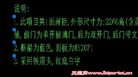

1.之前版本(2007R3.2)图形中的多行文字,被2011保存后再打开,全部变成单行文件) ^0 d" ?' o5 h9 ]/ a& t0 H2 a' T

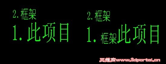

2.二行不一样的文字(指字高,字体等),如果把一行中的文字复制到另一行文字中,会保留被复制文字的格式,而不是所粘贴那行文字的格式" i& r! y7 @6 N5 ?( h

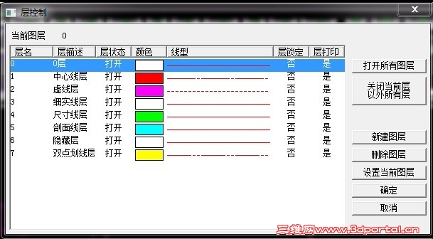

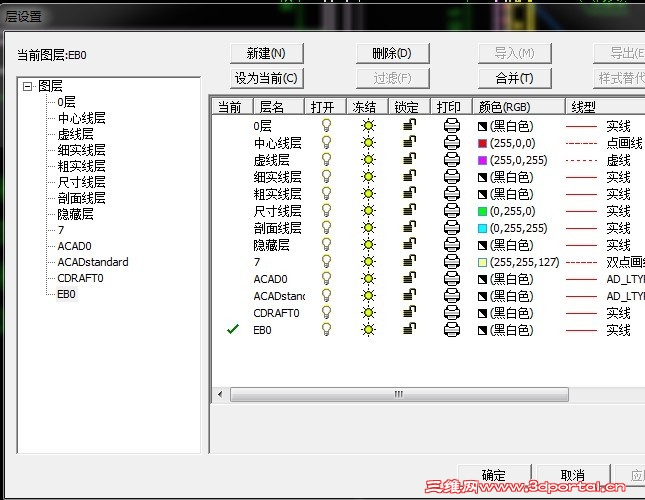

3.图层与前版本(2007R3.2)的兼容性不好,本来都是系统默认的图层,用2011R1打开后,会多出与改变了图层.

我也遇到楼主的第3个问题。还有点击2011打印 其反应速度很迟钝,还没有2009的正常。当选择好打印预览再取消不打印时要等好长一会才会回到窗口界面,感觉2011的开发质量没有宣传的好。

问题一:确实原来规则就是那样子,不大方便。貌似现在正在调整为不变成单行文本& w! k3 U3 T5 b9 H" ~# k
问题二:你所叙述的操作规则就是如此,结果好像就应该是那个样子的: w( H3 y) C& W, v9 y9 b8 @
