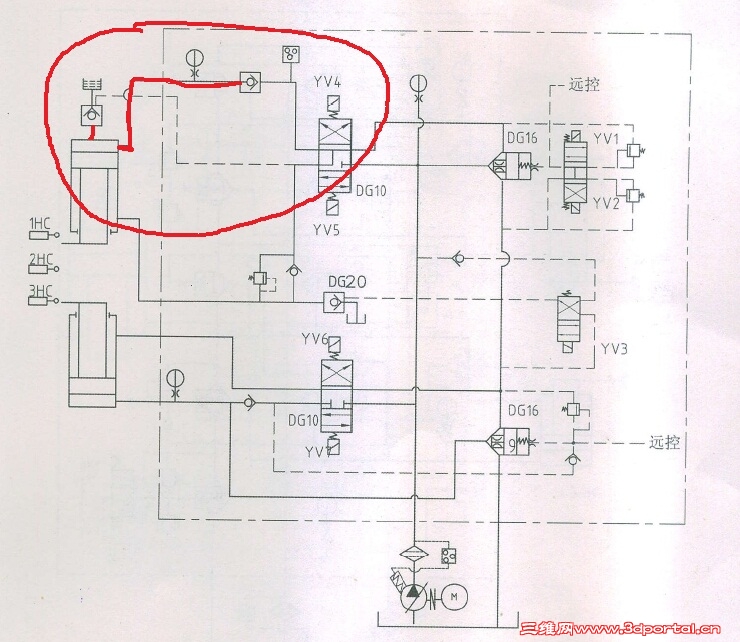

如图为100ton 液压机原理图,图中红线圈出部分为主油缸加压部分。现在问题是邮箱下连接一个充液阀,目的是当油缸下行时,为油缸补充油量。可是图上的原理油缸下行时,需电磁阀YV4带电,油泵向油缸内供油,这时油缸上腔的压力作用于充液阀关闭方向,使充液阀关闭,那充液阀将起不到为油缸充油的作用了。这样设计岂不是有问题,请大家讨论一下。
 楼主| 发表于 2010-10-22 22:28:51 | 显示全部楼层 来自: 中国广东江门
怎么没人讨论一下呢,其实我的意思很简单,就是当油泵为主油缸供油时,油缸下行,充液阀由于泵供油压力,关闭,充液阀在此原理图中岂不是没什么作用?是否是这样?请大家探讨

油缸下行是靠压头的自重下行的?

油缸下行是靠压头的自重下行的?
& B7 i( k' y- E2 a$ q$ bcx6689 发表于 2010-10-22 22:43 http://www.3dportal.cn/discuz/images/common/back.gif
* ~" `5 W' y) z' _$ m! K
一语点醒梦中人啊,谢谢,也只有这样解释才合理。油缸下行并不是靠油泵供油压力下行,而是靠自重下行,此时需要填充油缸,那充液阀和油泵供油的作用都是将油缸填满。即油泵在油缸下行时,并不起压。楼上的朋友,是这样理解吧,非常感谢你。拿到这张原理图,想了老半天都觉得不合理,也只有你这样讲才合乎道理。

油箱下行时上腔是负压

油缸上行时,充液阀打开
2 k+ T5 G$ [( l" _6 _7 ]  [这时下腔克服自重及充液力量上行。
' L9 _9 |' z) i9 [& _: {/ }这也有?

液控地方少电磁阀两位四通阀B口不通油。

这个压机应该没有快下动作的,充液阀是为了满足快回,不快速补油,只快速回油。。
/ b( u) E' N% G  e' c# R3 y9 [或者快下是通过恒功率泵实现。
 楼主| 发表于 2010-10-24 19:31:40 | 显示全部楼层 来自: 中国广东江门
这个压机应该没有快下动作的,充液阀是为了满足快回,不快速补油,只快速回油。。3 B0 n& L0 U. f4 ?+ J9 E) o" r" S) W$ o
或者快下是通过恒功率泵实现。
4 k4 [( [4 p  W* d; Y% x5 F8 F46792974 发表于 2010-10-24 15:50 http://www.3dportal.cn/discuz/images/common/back.gif
5 u8 v  U* z; c% F6 k/ v# \压机下行时,下腔通油箱,此时由于压机移动部分自身重量,开始下行,此时会将上腔吸空,所以就要用充液阀为上腔充液,可能为了减小充液阀使用通径,充液阀过油量不足以补充油缸下行所需要的油,于是有油泵泵出的油同时填充油缸,而此时油泵泵出来的油仅仅是为了填充油缸,而没有压力,当压机移动部分分与压制部件接触后,泵出的油便会有压力起来,此时充液阀也由于泵出油压力而关闭,油泵泵出的油将按系统设定的压力工作。整个循环应该是这样。大家再看看

刚注意,你这个系统比用通用插装阀块的多一点,就是YV3控制一个20通经液控单向阀。这样的话是有快下的。呵呵。快下的时候上腔建立不起来压力,冲液阀直接打开。

& O5 f! ]$ c' l' H感觉这个油路可能有问题。4 `" Z" U4 }, v" c9 `
1.快速下行时,有杆腔很有可能无支撑背压,下行速度会不会越来越快?
0 e" N; f9 g. i# s# ]" _2.由于下行无支撑背压,无杆腔的压力会不会是零甚至是负压?如果泵的压力太低,DG20液单会处于时开时关的状态,使滑块的运动不稳定。

上缸快下:YV4通电,压力油到上缸上腔,上缸下行;同时YV3通电打开DG20让上缸下腔油快泄,使得上缸上腔产生负压,充液阀打开,从而上缸快下动作。+ n  e" `0 f, a
上缸慢下:YV3断电,DG20关闭,上缸下腔回油通过溢流阀(图中未写名称,只有符号),从面下腔有压力),上腔的负压消失,通过DG10的压力油关闭充液阀,所以上缸慢下。
4 O8 X% r1 t( |# J上缸上行:YV5通电,YV3断电,通过DG10的压力油通过单向阀(与溢流阀相邻)到上缸下腔,同时因下腔的压力油把充液阀打开(DG10有两个分支),所以上缸上腔的油通过充液阀回到压机顶部的油箱(不是通过DG10阀内部回总油箱)。! @" o8 V" }  n; P( k& M/ a; Y

在自重和压力的作用下,上腔形成负压,开始充液。

' c' o6 I- M3 h+ B# R: C% }高!YV3控制的液控单向阀刚好是快行时使平衡阀失去作用,这时下腔直接回油,自重即可使油缸下行。
" v/ H' X' a+ J. X  f& t上缸慢下:YV3断电,DG20关闭,上缸下腔回油通过溢流阀(图中未写名 ...
0 @; D1 }1 V' o2 bxgf8279 发表于 2010-10-26 23:20 http://www.3dportal.cn/discuz/images/common/back.gif
+ ^- T% ]' E+ o  S分析的不错,但是"YV3断电,DG20关闭,上缸下腔回油通过溢流阀“这个有点问题,下腔下边哪个不是溢流阀,看旁边还有一个单向阀,这应该是一个平衡阀才对,克服自重的作用。使得移动部件不会在自重的作用下自己下行。
