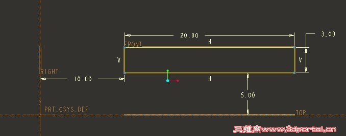

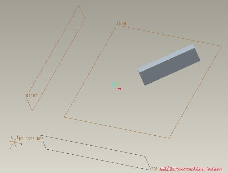

8 _8 `& ^7 z/ m& H" a, @怎么成这样了. 222.jpg 三个面全分开了
发表于 2010-10-22 16:32:15 | 显示全部楼层 来自: 中国天津
那三个面本身就是无限大的。% I9 ~8 x& G% c. N" p& T$ _
目前这个状态是你所画实体距离坐标原点比较远,当前在默认基准平面的投影可以被三个框完全包含。3 _+ B" B. s( C" T0 t6 n4 Q
如果你想把他们聚到一起,就把实体建在坐标原点附近。
 楼主| 发表于 2010-10-22 16:41:16 | 显示全部楼层 来自: 中国山东青岛
发表于 2010-10-22 18:55:29 | 显示全部楼层 来自: 中国贵州安顺
离原点太远了。
发表于 2010-10-22 21:25:44 | 显示全部楼层 来自: 中国浙江金华
草绘的内容与基准面,中心坐标位置比较不合理。你可以在草绘特征中随便画几条线试试看就知道了,做个对比,我在画图中比较注意这个草绘内容和基准面,中心坐标的位置。一开始就随便放的话,如果特征做的多了,整个图就会很乱,如果要装配的话,也不舒服,只是个人感觉,如有不对,请指点..............

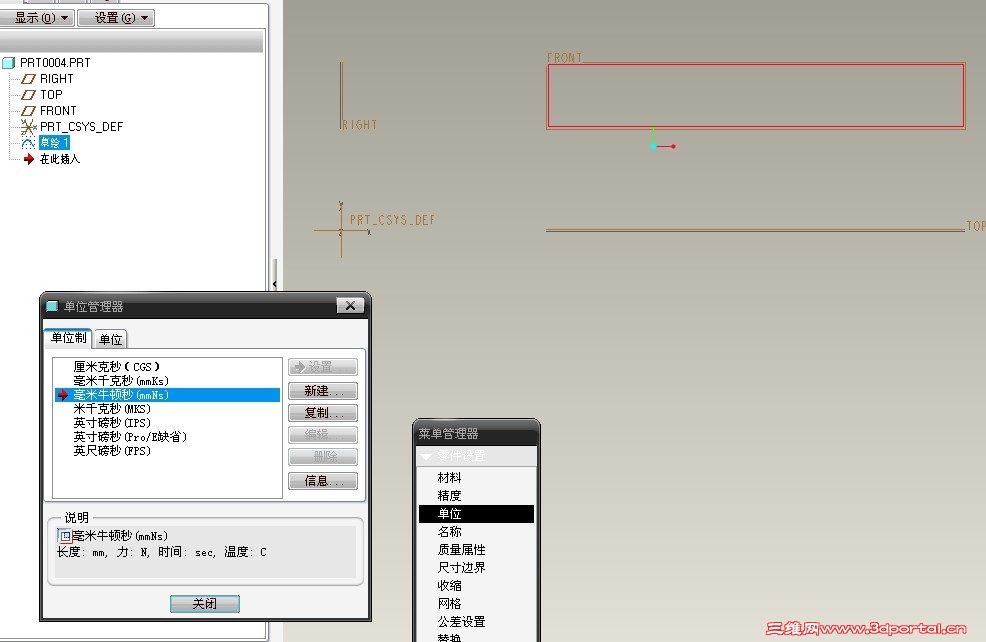

发表于 2010-10-25 18:05:08 | 显示全部楼层 来自: 中国重庆
重设一下坐标系就行了。
