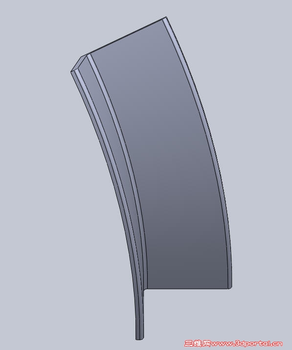

[求助] 扫锚怎么修改边缘呢?
发表于 2010-10-22 18:03:57 | 显示全部楼层 |阅读模式 来自: 中国广东广州
本帖最后由 kinglaw 于 2010-10-22 18:07 编辑 : h) k* ]) b3 Q2 H& m4 }# {
0 [; L8 w+ Y* B) `
尝试里面的设置,但得不到效果,请各位指教.
发表于 2010-10-22 18:56:37 | 显示全部楼层 来自: 中国河北唐山
很含糊,你的边缘指的哪里?

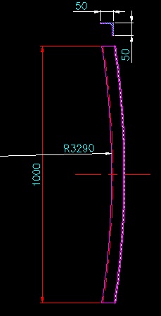

 楼主| 发表于 2010-10-22 20:46:13 | 显示全部楼层 来自: 中国广东深圳
角钢的两端,,,我扫描出来有角度的。。
发表于 2010-10-23 19:10:24 | 显示全部楼层 来自: 中国福建厦门
扫描有的时候是哪样的,可以试试变形,弯曲等命令啊
 楼主| 发表于 2010-10-24 12:22:38 | 显示全部楼层 来自: 中国广东广州
我就是试过了,才请教各位,能扫描按图纸的效果吗?
发表于 2010-10-24 14:44:47 | 显示全部楼层 来自: 中国新疆乌鲁木齐
你的扫描轮廓决定了边缘情况,路线可以加引导线。
 楼主| 发表于 2010-10-24 15:23:12 | 显示全部楼层 来自: 中国广东广州
本帖最后由 kinglaw 于 2010-10-24 15:33 编辑 4 M& E( ?- I4 ?. F5 g
) L4 q; m4 }  ]  @) D5 ]
我试试了,不行啊,,能否做一个给学习学习?谢谢!
发表于 2010-10-24 17:01:56 | 显示全部楼层 来自: 中国新疆乌鲁木齐
7# kinglaw
弯曲角钢.rar
85.73 KB, 下载次数: 4
 楼主| 发表于 2010-10-24 19:26:05 | 显示全部楼层 来自: 中国广东广州
谢谢,mechkk,,但你的文档和图纸要求不一样呢。。
发表于 2010-10-24 21:54:24 | 显示全部楼层 来自: 中国广东深圳
先扫长一点,两头再切除。
