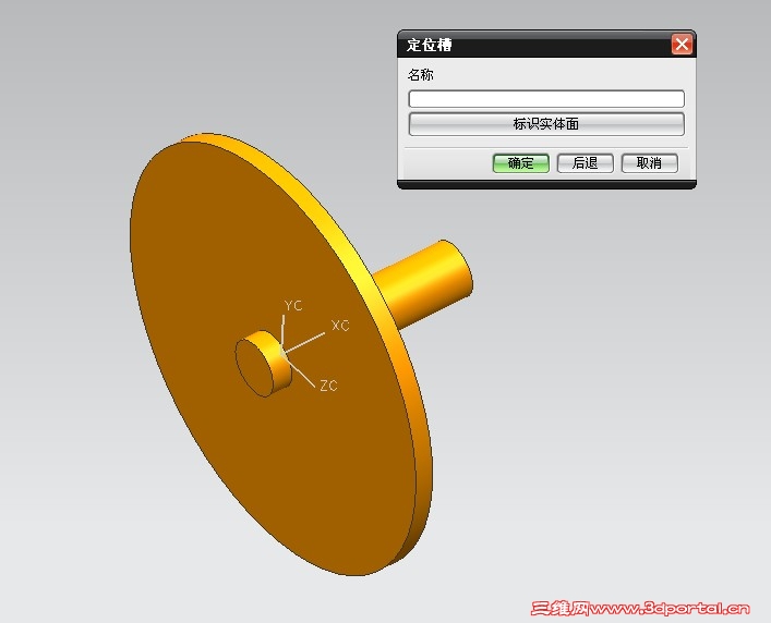

好久没有用割槽命令, A2 F% ]) G5 `2 Y! _4 z
我的UG软件割槽的定位方式不弹出来2 \- `& {+ ], ?8 b# h: @5 Y: v" }
也就是割槽的位置无法控制4 o% ~. b+ W8 g" f5 G( U
不知道如何解决

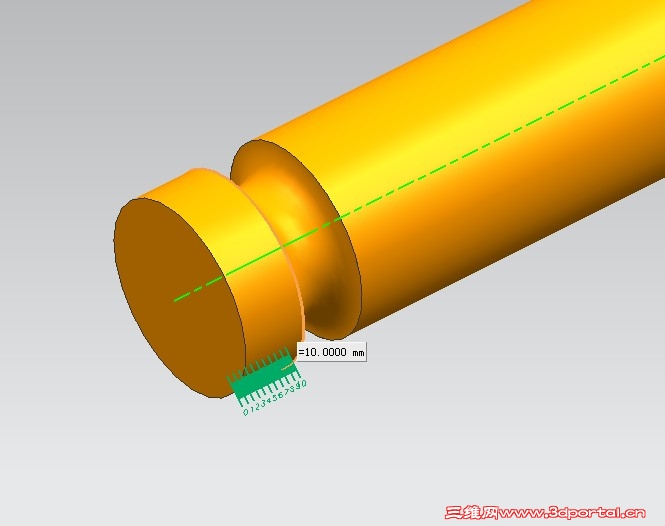

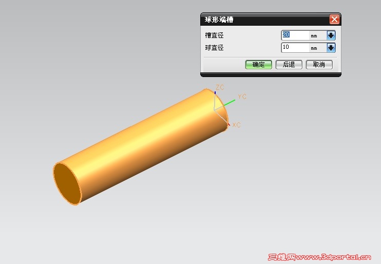

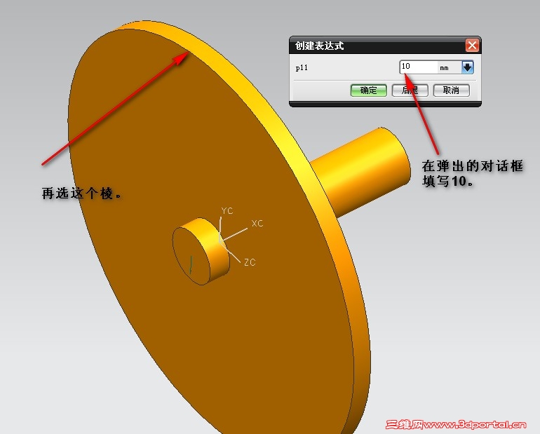

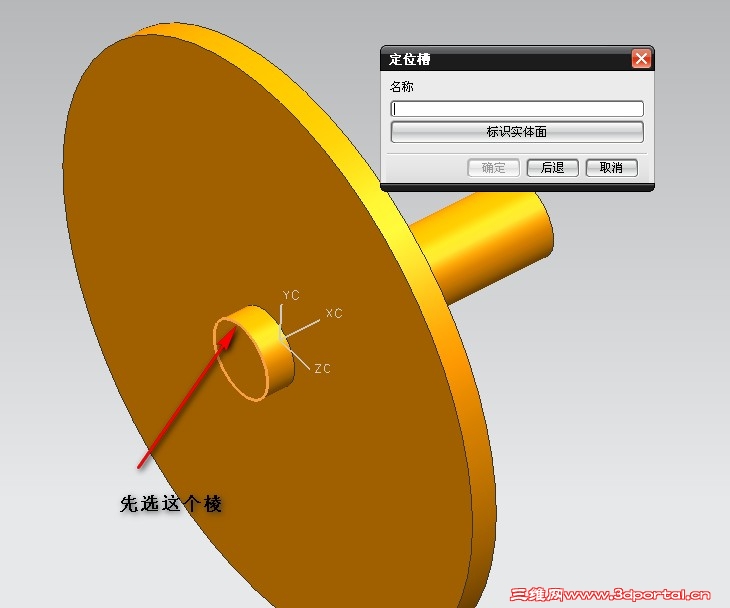

假如说我要在一个圆柱上割一个球形槽到一个端面的距离是10MM
# ^; w9 M8 c" m  ~; j当用割槽命令选择放置面    选择圆柱外表面后不会出来定位方式(就是点对点.......这些), m$ W  I$ _' Q2 Z. V4 Q. k, L
如果一点确定槽就出来了    不过这个槽的位置无法控制
发表于 2010-10-26 16:41:15 | 显示全部楼层 来自: 中国山西晋中
请看下面各图。
