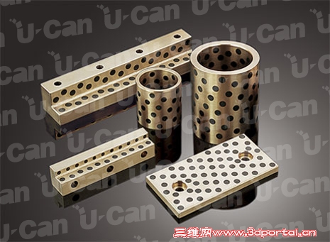

自润滑轴承要不要开油槽?设备转速100rpm,压力50T,圆周运动

自润滑轴承靠轴承本身含的润滑剂润滑,不需另开油槽。自润滑轴承有轴承本身含有润滑剂,叫含油轴承。还有一种是将固体润滑剂镶嵌在均布的孔中进行润滑,如下图。
