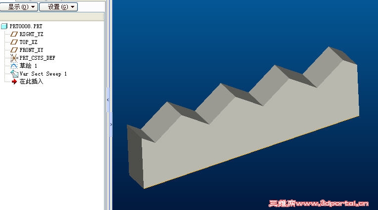

( U$ C% k9 d; h9 {& E& e4 j' H如图、# r- P. |- O; `% ]- b* f8 Z
要达到这样效果、我只能用图形控制画出来、0 N7 b/ h2 `8 j& z. T
方程想了好久、没想出来、请教高手、顺便解释下方程意思、4 u  a9 Q% e: W
本人高中没毕业、所以数学不咋的

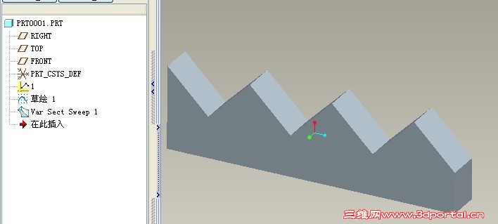

! P' Y( H0 {6 }: A4 Q方程式想不出来,不知道用IF函数可不可以?

IF是条件函数,如果的意思,大概意思是满足一个或几个条件,可以设定一个关系,我也不懂,想想大概是这样,有高手来解决一下吧!

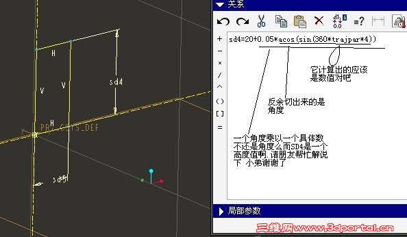

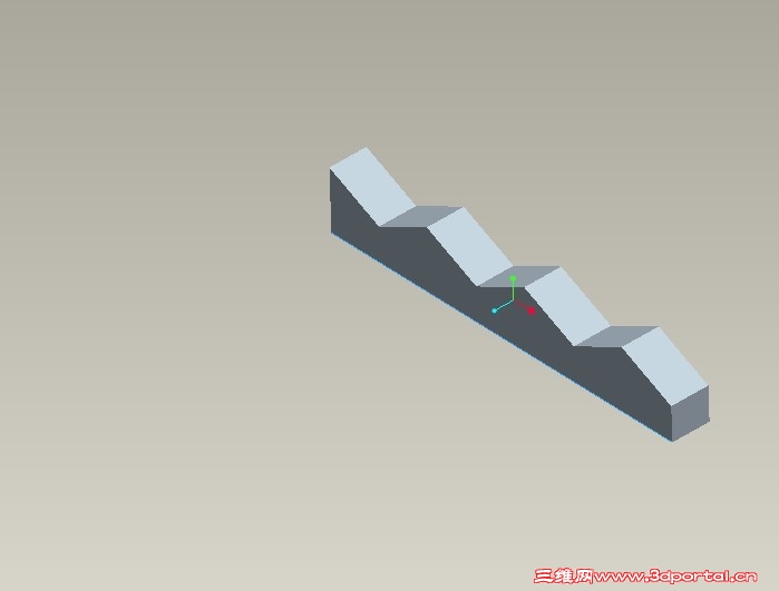

7 N% K+ Z) A: p0 e: R, W  方法很多。。。。。。用IF函数也可以做到的。!
6 l0 i3 v3 X1 i3 w: s* [数学函数方法如附件4.0PART如下。

8# ganyiwei    对函数在PRO/E中的应用本人很迷惑.从数学上看关系式理解不了  还请讲解下好吗? 1.jpg

用函数反过来控制角度、第一次看到) q* W! f/ B1 C

sd4=20+0.05*acos(sin(360*trajpar*4))& n: M$ n& U3 y5 \, F
sin(360*trajpar*4)的值为-1到1
* [3 f% k9 \8 h9 m8 x# ?acos(x)的值范围为0~1803 k( A0 y7 R+ S7 e
so................

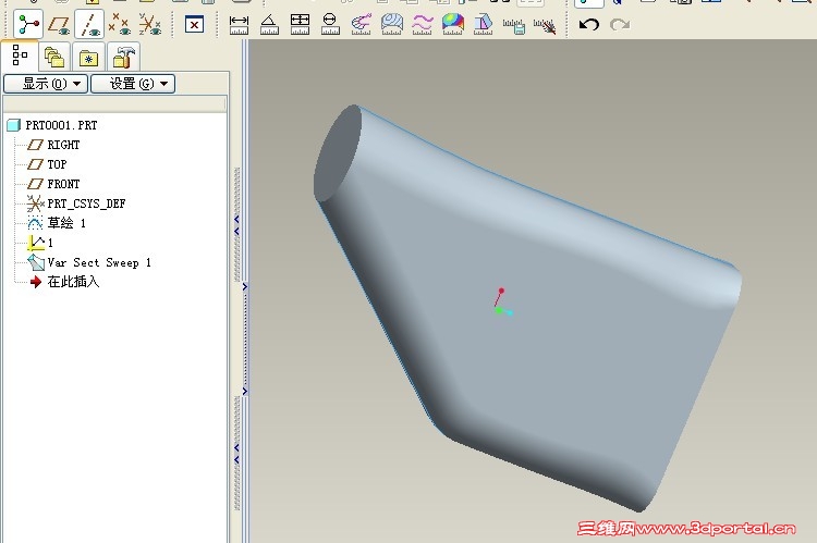

% f9 u; h1 `$ D% l- q+ L" v9 q3 q看了下、这样的线属于连续曲线、
  x2 U, c7 R; l3 ]不是直线、
