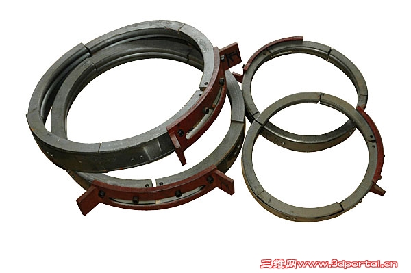

最近做了一个电动绞盘来起吊东西的机构,使用中发现一个问题:重物取掉后,将钢丝绳回收的过程中,由于钢丝绳的弹性使然,绞盘上钢丝绳乱成一锅粥,时间长了钢丝绳间相互摩擦,损坏得比较快,想了很久也没有想到一个好办法。请教各位有好的办法吗?

有排绳器,与排线器原理一样。利用丝杠或摩擦原理将钢丝绳有序排列整齐,有成品出售,可在网络上搜索。见下面连接给你参考,很有意思。4 @" o# R* B9 R

可加排绳器,也叫导绳器、引绳器,排绳器有槽式、齿式和板槽式,还有自动排绳滚筒,其作用就是将钢丝绳有序地整齐排列在卷筒上。见下图,若需要可联系。/ ^& J$ r2 _8 L2 }6 \

使用过,感觉还不错,排绳器可以防止绳索乱掉。
