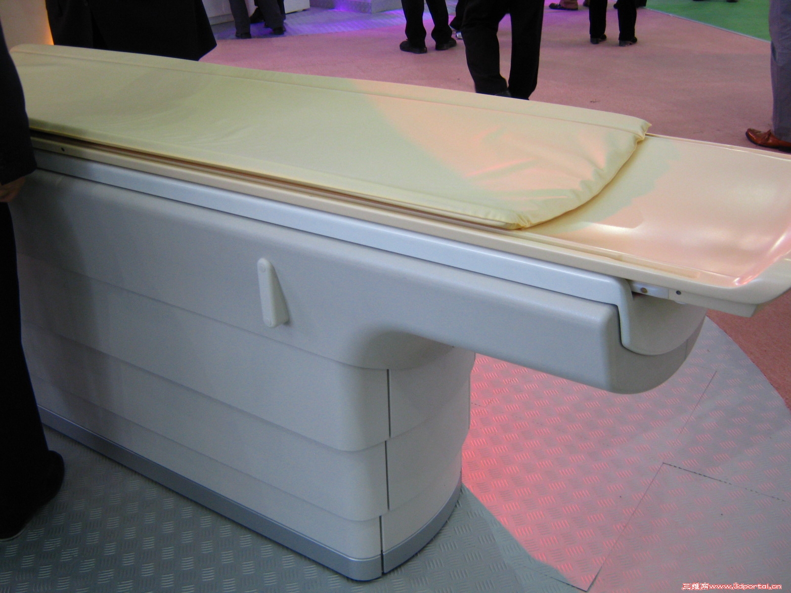

有谁知道这种拉罩的内部结构!!!: y3 H8 s5 H( L0 t' {- E
图纸、照片什么都可以。谢谢了

一般是滑軌跟一個限位的機構。看應用需要可能還有彈簧裝置。

这个应该是滑轨的机构,看图片右中部有塑料的滑轨。

这台设备是做什么用的?不过机械设备万变不离其中,就算是数控机床也是导轨,驱动轴等组成

看起来像医疗器械,滑轨

从图中所示,应是一台医疗设备,作用是上下升降及水平一定的,升降情况下的,一般情况是液压的,特点运动平稳,速度可调,噪音相对较小;水平情况下的,一般情况是滑轨式的,但是应结合整体考虑,可能也是有液压系统:双作用液压缸

现在主要我想知道可伸缩的罩子之间是怎么连接的,内部构造是什么,罩子才能运动平稳,不卡死。

应该用的是多级滑轨装置。

这个内部是滑轨装置,现在一般都是这样的

这个是病床, 用的就是直线导轨

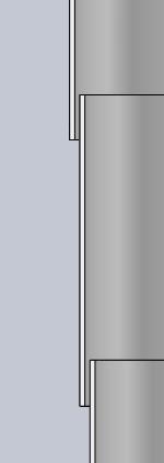

现在主要我想知道可伸缩的罩子之间是怎么连接的,内部构造是什么,罩子才能运动平稳,不卡死。! I3 u3 K, R3 M! j% L1 [6 N% j
现在主要是层与层之间间隙太小了,只有4mm

多层滑轨,一层套一层的滑轨,百度可以看到图片

我的两个罩子之间间隙太小了,还有滑轨是否是装在罩子外面的?

只需一个限位就OK

能够给个CAD简图或照片什么的,谢谢了
 楼主| 发表于 2011-1-7 13:16:30 | 显示全部楼层 来自: 中国辽宁沈阳
例如这个三层伸缩罩,滑轨可以固定在一层外罩内侧,但滑轨的另一面是不能固定在二层的外侧的。

呵呵 医疗器械吧 应该是多级滑轨带限位的,做CT扫描用的吧
