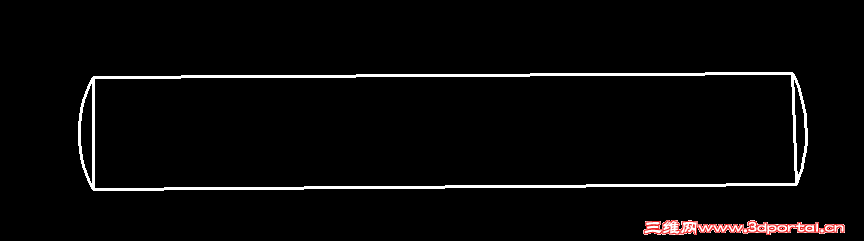

大家好,我现在遇到了一个问题。
) {. E# P- f3 ~% R  a请问一下如何加长线,就是加长圆锥销中上下那两条长的线。  R9 \+ M! J0 H' \( B
我这个的长度是25,我想加长到26。不要告诉我重新画哦; X, E( F7 L* |# ?2 I! F
谢谢. d9 B8 P$ Z8 ~# @
3 ^! }, _- ~; H; I

拉伸一下就可以了啊,不用重新画。

7 N% U7 [+ v/ i( `7 ^) z! G若不考虑两条线的锥度,可用stretch命令:( c5 t$ S. Y7 E0 ?' \1 z
1. 在命令行内输入"stretch", 回车或按空格
: w& q: @. E; c+ U2. 根据提示,从左向右框选一头。
9 X+ w" `/ a. D* r9 z; k3 W3. 拉伸1mm

"lengthen"命令
发表于 2010-10-26 08:59:08 | 显示全部楼层 来自: 中国广东深圳
len  里的DE命令
