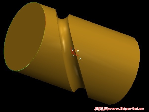

现在需要做四轴的产品,但图不会画
& r6 |, B: ]: v& q( M请问caxa里将曲线或封闭曲线包裹在圆柱上的功能在哪儿,我找了很久都没有找到谢谢了, [AZZK]7PS9`JL0J1K)J%3GT.jpg

由于没有具体数据,我随便做了个

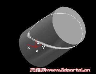

发表于 2010-12-20 09:49:40 | 显示全部楼层 来自: 中国浙江宁波
曲面和圆柱的相关线就是吧?
1 q- W2 f  G" s0 s2 }8 H如果你图画好用3D曲线在圆柱面上画闭合曲线也行。
0 R& x/ ~4 \* M9 k/ g0 @如果你有具体的比如公式曲线那么就按照2楼的方法......
