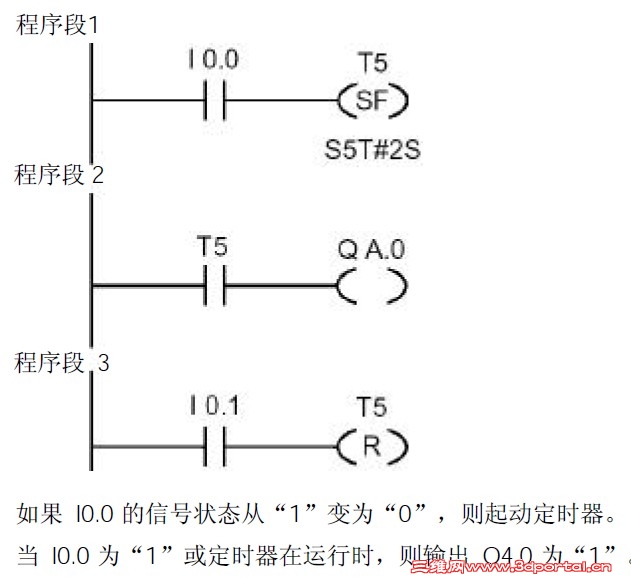

西门子PLC编程中的---( SF )怎么使用??是不是延时时间到时,辅助触点常开变为常闭,常闭变为常开?????
7 f' j7 G# f) @; y0 P) k2 ?' ]/ V) T4 A" q/ l. w, C
那么这个图中的  "定时器在运行时,则输出 Q4.0 为“1”   "是不是错了?% Q: q4 I$ Y& B7 Y( f
& V+ T% _: T$ ^3 _$ d; S0 D
0 G5 n! o6 |& P  w: {# r# m, o8 x$ \( |, c8 V9 M7 n( ?" I
(QA.0是印刷错误,应为Q4.0)( m0 g2 i. {7 C- I' ^
# {- M: _: W. P' i6 i& c) q
) v9 r5 W9 Z+ x6 Q5 s# X
敬请指点.........8 G2 T* Q% m* C; R9 o3 A! U* b

SF是断电延时。

断电延时,I0.0=1时,Q4.0=1,I0.0从1到0后2秒,Q4.0才断开。
, U9 d# l; z) q! K6 q. r这个图有一点小问题,就是I0.1只有在I0.0从1到0之后2秒这个时间段才有效,当然如果你的设计目的就是这样的,那就没什么可说的了

i0.0按下,由1变0后,sf开始计时(此时输出还为1),2s后断开,输出为0,sf是断电延时计时器
