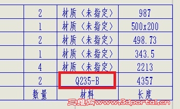

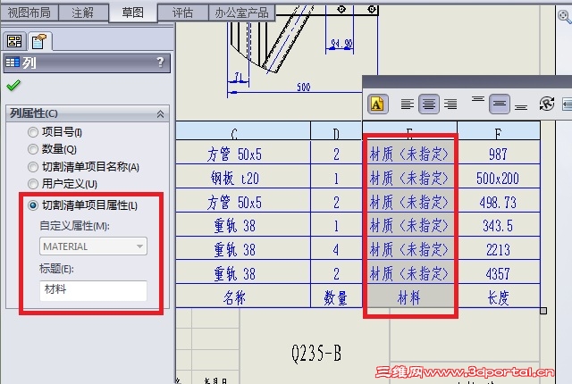

[已解决] 焊件切割清单 无法链接 材料 属性
发表于 2010-10-24 10:19:33 | 显示全部楼层 |阅读模式 来自: 中国河南濮阳
本帖最后由 founder21 于 2010-10-24 17:45 编辑 7 J6 [, f2 u7 u% A: Q: b7 p
; H1 `% O/ ?7 j. H
“焊件切割清单”无法链接“材料”属性,而其他属性却可以正常链接,请高手帮我看看,谢谢!!; ?/ e! K0 q( G8 w
附件为2010格式。
% t+ H4 R: C. x% O" \9 P8 @ 1.jpg 4 K, a. e! n& m) N7 {; \  ?# j

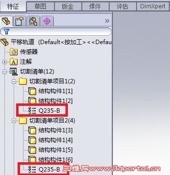

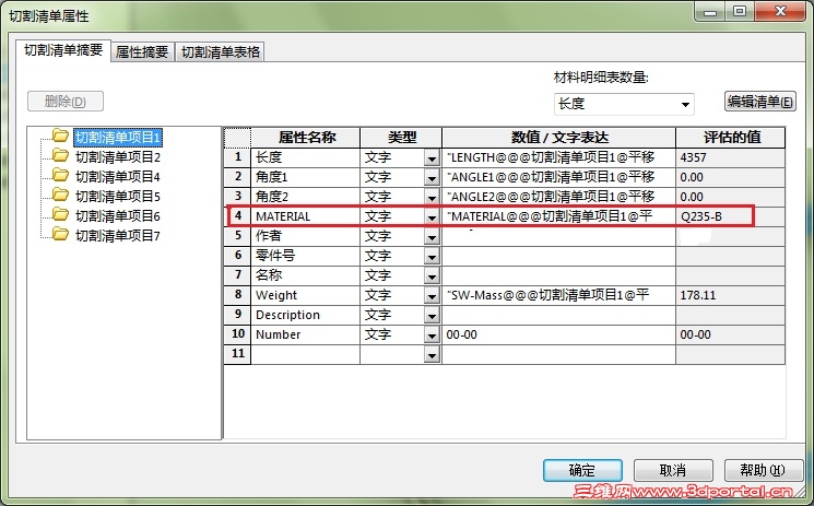

删除该表,重新插一次。
 楼主| 发表于 2010-10-24 16:36:56 | 显示全部楼层 来自: 中国河南濮阳
经反复测试,必须为每个实体指定材料,才能连接成功!!!1 \+ I. a  c% }" l; _+ Y
. f7 v2 c! H& d2 s. q8 E不明白其中的原因,这是不是一个bug!!# C( G# z* q) [2 q8 g
