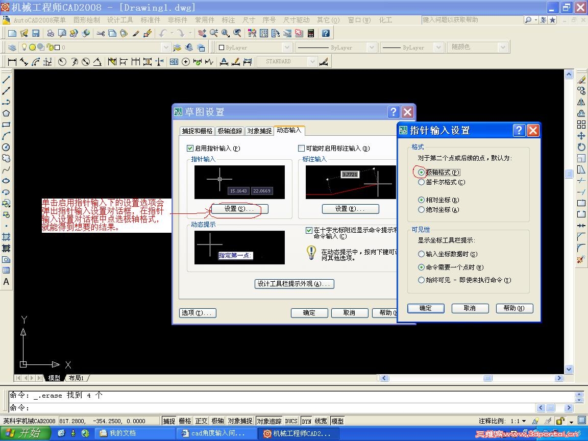

9 e2 m" B6 L7 {% a( R1 A/ f! C; Q2 `cad2010以前用“tab”切换输入角度就可以,可今天不行了,不知是哪里设置出问题了……望能够得到帮助……
  o, p: E9 Y! g& q4 V万分感谢

按照图片上的说明进行选择,就能解决。
